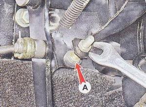

Спасибо за советы. Как я понял шток РЦС расположен возле КПП и регулировать его нужно там? Осталось найти эстакаду или яму. Буду пробовать

pups020388 писал(а):Как я понял шток РЦС расположен возле КПП и регулировать его нужно там?
http://car-exotic.com/vaz-cars/vaz-2107 ... tch-1.html

всем привет! Сегодня нашел эстакаду, возле гаражей, дал дедушке сто рублей и полез под машину. Начал отводить вилку от штока, она не в какую, думал пружина. Снял пружину, тоже самое. Начал откручивать регулировочную и контрогайку, а там не то что бы свободный ход в 4-5 мм, там даже перекручено было. начал ослаблять, получилось несколько оборотов!!!! довел до 4-5 мм и подрегулировал в салоне.Проехал, показалось что слишком много отпустил и педаль как бы болтается когда отпускаешь до конца, заехал еще раз, подтянул , свободный ход штока стал примерно 2-4 мм. Уехал так. Вибрация пропала. Скажите, ездить так или все же сделать свободный ход как написано 4-5 мм? Всем спасибо за советы.

Непрочитанное сообщение мишаня » Вс авг 18, 2013 11:34:26
pups020388 писал(а):и педаль как бы болтается
если сильно болтается,то подрегулируй свободный ход педали в салоне.0.4--2мм -свободный ход штока педали до касания поршня в ГЦС...
