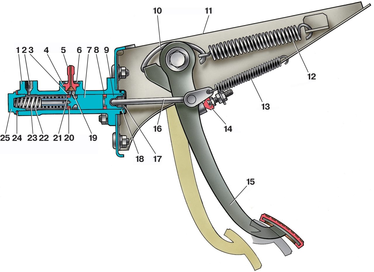

Непрочитанное сообщение viklord » Чт июн 12, 2014 19:11:08
Коллеги, а кто-нибудь видел как "наклепывается" (изнашивается вообщем) торец толкателя поршня ГЦС (на рисунке - поз.16)?
У меня "укоротился" именно на 4,5 мм, при том что в "ухе", которое одевается на ось на самой педали сцепления износа нет.
Наспех подлечил наплавлением металла электрода с последующей обточкой для придания формы.
Торец поршня не изношен, регулировку педалей не трогал с завода.
Re: все о сцеплении...
Непрочитанное сообщение гость » Чт июн 12, 2014 20:23:04
viklord
Вить, и что там у тебя со свободным ходом педали было? :psih:
viklord
Дальнобой semerka.info
Сообщения: 2018
Благодарил (а): 289 раз
Поблагодарили: 420 раз
Непрочитанное сообщение viklord » Чт июн 12, 2014 20:54:18
Да что что... Болтался как карандаш в стакане... 4...4,5 мм и было. В свое время, когда по морозу менял всю гидравлику, не уделил должного внимания всем зазорам, поставил все на глаз, этот зазор тогда "проверил", вроде в норме был. Вообщем собрал прокачал все работало. Потом где-то спустя год начало меня раздражать что педаль в самом полу хватает (грешил на воздух в системе, но прокачка ничего не давала, воздуха там не было; а когда еще шумки подкинул, так вообще атас наступил) ну и полез тупо выбрал весь зазор между вилкой и толкателем РЦС, причем понимая что так делать нельзя. Понравилось... Потом спустя какое то время опять подтянул малость. А тут начитался как народ из-за зазоров этих страдает, ну и у меня все внутри скрести начало, тем более что и сцепа уже хорошо пробуксовывать начала из-за неполного включения. Короче говоря полез я зазоры ловить и делать все по-человечески. Поставил сначала зазор "3...5мм" который - получил невозможность включить передачу, ну полез дальше и наконец привел таки в порядок зазор "0,1...0,5 мм" который. И все сразу же пришло в норму. И педаль снова стала легкая, и подшипник наконец освободился от постоянной "зажатости" и не буксуем и не ведем. Вообщем какая бы ни была запара со сцепой и как бы "срочно надо ехать" не было, а перед прокачкой сначала выставляем зазоры.
К чему я это все, к тому что иногда в таких условиях приходится, что начинаешь забывать азы и перестаешь быть скрупулезным до мелочей. А этого делать нельзя...
Короче говоря, сам создал из-за своей же невнимательности себе проблему, сам же ее и решил.
