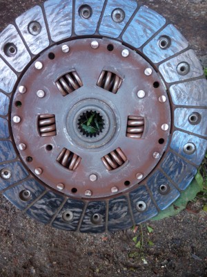

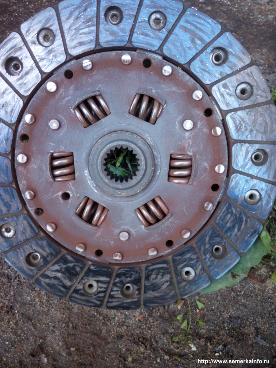

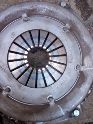

Привет всем. Вот , как раз про дергание при трогании с места. Достало уже, добрался я все-таки до сцепления. Лепестки на корзине- однобокая выработка( менять или как-то отшлифовать можно); на ведомом диске выработки нет( по толщине одинаково с новым), но есть люфт ступицы диска относительно самого диска где-то 0,5мм;выжимной на валу сидит слабо( хлябает прилично). На маховике все чисто( волн никаких нет, однобокого истирания не видно). Нажимной диск тоже нормальный. Вопросов 2. Менять ли корзину( вроде так-то исправна, за исключением однобокого истирания лепестков :D ). И это причина( т.е. изначально была худая), или следствие, что, например, выжимной криво выжимает?

простосаня писал(а):люфт ступицы диска относительно самого диска где-то 0,5мм
Что за люфт?.. :wacko: Разве в этом коляном изделии должен быть какой-то люфт?..
простосаня писал(а):однобокая выработка
Это конечно хрень какая-то непонятная... так быть не должно конечно, износ должен быть равномерным... такое впечатление, что упругость лепестков в месте большей выработки значительно больше, чем с другой стороны... Может они и в верх выпирают сильнее, если в профиль корзины посмотреть...

Непрочитанное сообщение простосаня » Вт авг 04, 2015 23:13:46

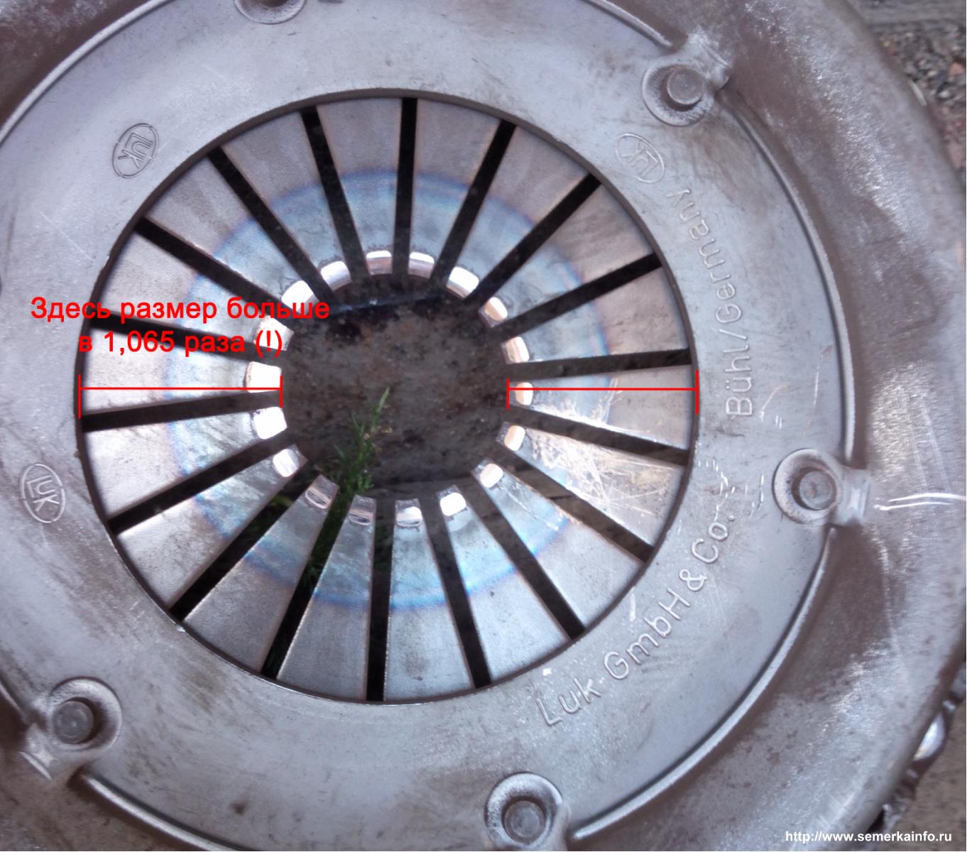

Вот и я говорю-люфт есть, хотя вроде и не должен быть. А вот ещё - на фотке на одном лепестке чем-то нацарапано. Интересно чем? Хотя, может это и я, когда коробку доставал.

простосаня писал(а):Интересно чем?
Первичным валом коробаса видимо... Тоже стало весьма интересно, что послужило причиной кривой выработки на лепестках...

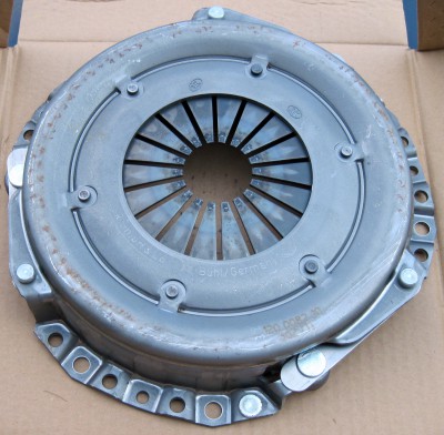

А кто-нибудь знает, что за циферии 0F25B у простосани и чем отличаются от моих 3F26C ?..

Люфта там быть не должно :no:

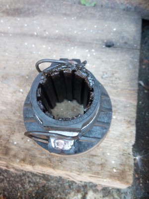

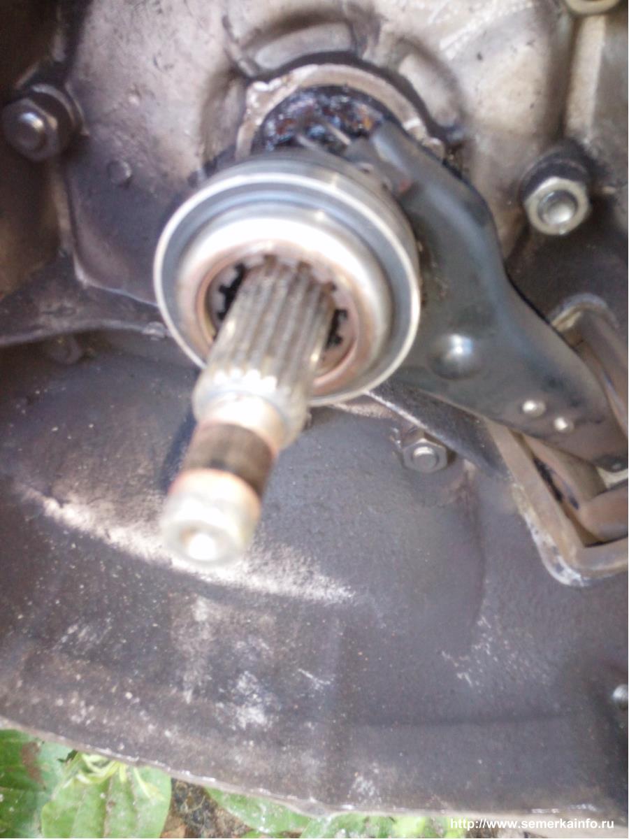

простосаня писал(а):выжимной на валу сидит слабо( хлябает прилично)
болтается то есть? может в этом причина
вот не доверяю я подшипникам в пластиковой обойме, хоть убейте...
А сколько комплект проходил?

Prepod48 писал(а):А сколько комплект проходил?
На машине пробег весь под 70 т.км. Но, я не думаю, что немецкое сцепление ставят на АвтоВАЗе. Значит его меняли в первые 3 года не моего владения авто. Зачем и почему- сие покрыто мраком :D .

Prepod48 писал(а):подшипникам в пластиковой обойме
А не видно на нём, может он перекошен?.. если такое возможно только...

И валом так лепестки зацарапать невозможно, у него торец гладкий, бег острых кромок, ну даже с острой кромкой была бы одна, ну две-три царапины, а тут такое ощущение кто-то спецом выводил.

А еще мне тут ( не тут, в гараже :D ) говорят-перегрел я( или не я) сцепу.Этот круг синий ровненький на лепестках :hmmm: . Коробку я снимал
splatty писал(а):Ну если сильно ёрзать через глушак коробас вынимая,
нормально. Видно все-таки предыдущий хозяин( хозяйка) что-то делали со сцепой. Сегодня поставил все новое. Выехал попробовать. Небо и земля :D .Легкое ваащщще :D . Правда, смотрю- тормозухи нет. Решил налить, а смотрю все мимо :slap: .Оказалось, у бачка сосок снизу отломался.

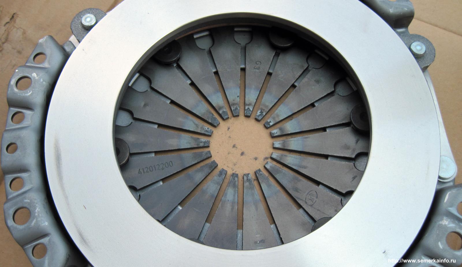

простосаня писал(а):перегрел я( или не я) сцепу.Этот круг синий ровненький на лепестках
Это след закалки лепестков, вот он на моём новом LUKe...
И всё же, почему выработка на лепестках разная?.. С выжимным точно всё в порядке было?..

Выжимной по сравнению с новым хлябал на валу прилично. Ну или болтался. А про нагрев я тоже говорил, что это закалка( спорили сильно) . А поставил я ВИС. С пауком.
