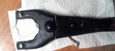

Всем приветы :preved: , подскажите с проблемкой мне. По ходу поездки на каком-то светофоре стала "ватная" педаль и начала "проваливаться" примерно до середины хода. Точка, когда сцепление начинало "сцепляться" - соответственно тоже. с каждым нажатием порог "схватывания" сцепления отодвигался все ниже и ниже. К дому подъехал когда, уже не смог выдернуть передачу при педали в полу, пришлось тормозить и глохнуть. Ход штока рабочего цилиндра в норме, вилку толкает визуально из под капота. Реакции 0, кроме того что обороты холостые припадают при нажатии педали в пол и звук из области сцепления (с водительского места слушал) негромкий появляется, типа "хрррррррр....", скребет что-то не сильно. Выжимной шумел на нейтралке последнее время и подколбашивало при трогании с места несильно. Сцепа не буксовала точно. Это вилку сломал я штоле? читал тему, но что-то не нашел ответов. Лезть под машину у дома смотреть не хочется - снег со льдом на улице, а тачка в сугробе.( Завтра может дотащат меня до ямы. :rlc:

Pain писал(а):Это вилку сломал я штоле?
Это первое, что приходит в голову.

Pain,
вилку-то можно и из моторного отсека пошевелить.

Pain писал(а): Это вилку сломал я штоле?
Есть второй вариант - ты мог сломать ушки у выжимного подшипника, если он пластиковый.
Да, ещё. Посмотреть вилку и ушки выжимного можно пытаться, не сдёргивая коробку. Если снять пыльник вилки, и сквозь дырку для пыльника - с фонариком и зеркальцем.
Теоретически я ещё могу себе представить, что у тебя каким-то образом сорвало с оси шайбу корзины, которая на трёх пружинках - но живьём мне такого ужаса видеть не доводилось. (это только к не-лепестковой корзине относится)
А насчёт осевого перемещения колена - я не верю. Даже при насмерть убитых полукольцах осевое перемещение колена составляет не более двух-трёх миллиметров. Да и не возникнет оно мгновенно. В принципе его можно проверить, прижав шкив коленвала назад, а потом кто-то нажмёт на сцепление - глядеть при этом на шкив, сдвинулся ли вперёд.

Непрочитанное сообщение Pain » Вс май 01, 2016 16:34:10
Вилочка
