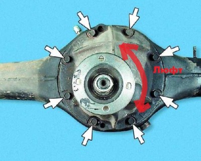

Под люфтом на оси вращения я понимаю, когда свободный ход хвостовика до передачи крутящего момента на полуоси (как то так). Если распорную втулку не менять, чем это грозит?

Люфты:
1. Осевой.
2. Радиальный.
3. Окружной.
1 и 2 в РЗМ не допускаются. 3 состоит из зазора в паре и свободного хода в дифференциале - больше 2см по окружности фланца будут стуки.
При роспуске гайки распорная втулка начнёт болтаться и далее РЗМ разваливается.

вот этот люфт, получается окружной, как я понял. В книге Росса Твега "Ремонт трансмиссии и ходовой части ЖИГУЛЕЙ" 95-96 стр., написано, что такой люфт имеет место быть, но сколько, не написано и про замену втулки там тоже не упоминается, не говорю, что эта книга правильная, но старался делать по ней.

Да, это окружной. А больше 5см лучше чинить...

zombie177rus, можете что-то порекомендовать, буду очень признателен. Кстати в субботу все еще раз переделал, окружной люфт 1,5 см, усилие при проворачивании хвостовика едва больше 2 кгс (около 2,1-2,3 безменом считал), два дня пришлось покататься по городу на сотню километров, полет нормальный, хуже точно не стало, гула при торможении двигателем не слышно как раньше. Буду пристально мониторить редуктор 1 т.км. Вылез другой косяк, стук в шлицах кардана, буду шприцевать литолом, говорят должно помочь.

Окружной люфт ещё в дифференциале большой живёт.

так прочитал темку... :| окружный люфт хвостовика РЗМ у меня 1,5 см, но немного раздражает стук при переключении с 1-ой на 2-ю. Что подскажите - забить или лечить (сразу рецепт если можно :D ).

Раньше лечил, сейчас из-за отсутствия з/частей забить...

У меня блока в диффе, окружной люфт около 2см по фланцу. Забил. У тебя по нынешним временам замена замена коробки диффа. Ну и? Будешь менять? Плавней и мягче включай передачи :beer2:

зачем менять :confused: ? он не гудит, а передачи если включать плавнее (как ты говоришь) то и не стучит ничего :yes:
все понял, забил :banned: (стук забанен :D ) :beer2:
