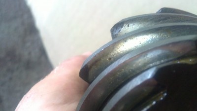

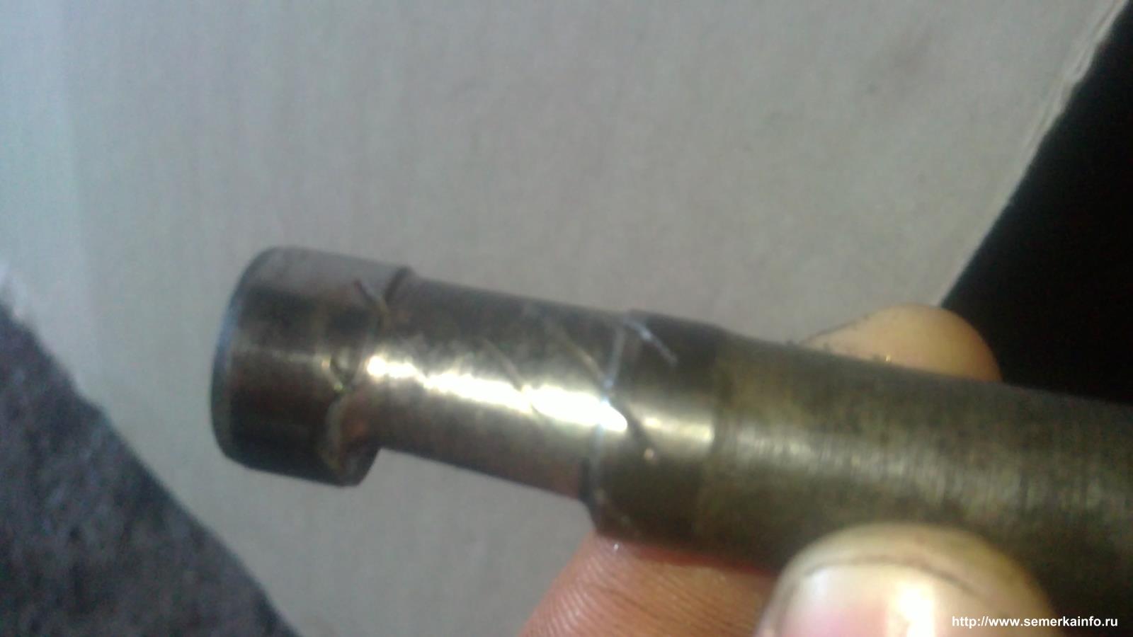

У меня вон тоже загудел после переборки... А до этого гудел но тише... :sad:
А разбирал по причине того, что окружной люфт был почти полоборота, и гудел под нагрузкой на 3-4 передачах, и в масле было очень много металлических частиц, и само масло было очень темное-грязное...
А вот и причина всех моих бед:
А теперь внимание, вопрос к ЗОМБИ, на планетарке зубья в отличном состоянии, ленты зубьев ровные, сколов и закруглений нет, а вот на хвостовике как бы стертый цементированный слой в самом начале зуба... Так должно быть или это износ и ГП на выброс? Кстати, она у меня 2106 :thumbsup:
Пару фото:
Поблагодарили: 1271 раз
Re: Редуктор заднего моста
Непрочитанное сообщение zombie177rus » Чт авг 07, 2014 4:30:29
На втором фото верхний зуб ближе к его корню: ступенька есть - переход к чёрно-матовой части от блестящей? Хоть малейшая? Если есть - в утиль. :sad:

Второе фото было бы более информативно, но оно не в фокусе.

Да, есть ступенька малюсенькая, но она есть на всех зубьях, значит точно в утиль?
И еще вопрос, новая ГП стоит около 1000 грн, как бэушный редуктор с гарантией от завывания пару недель... Что выбрать?
ЗЫ: у меня на этом редукторе сильно изношены сателлиты, на новой оси болтаются, и сама ось в корпусе болтается... :sad:

Ступенька=утиль.
Навыки и знания по замене ГП есть? Если нет, второй вариант.
Если нет з/частей, то тоже второй. Только проверь все затяжки до установки ...
