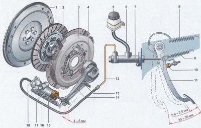

Ребята как сделать так чтобы машина начинала трогаться почти в самом конце положения педали (не у пола).
pozitron32
Сообщения: 2129
Благодарил (а): 36 раз
Поблагодарили: 57 раз
Re: все о сцеплении...
Непрочитанное сообщение pozitron32 » Чт май 26, 2011 13:36:59
Almaz
это не правильно. Правильно, когда ближе к полу. Но если уж так сильно хочется, то регулируй шток механизма гидропривода, делай зазор минимальным(но не убирай его совсем)

Я пробовал ставить зазор как пишут в мурзилке 4-5 мм между толкателем и вилкой, после этого сцепления срабатывает у пола, невозможно трогаться. А чем плохо сли этого зазора совсем нет, и педаль в конце приводит в движение авто?
Сообщения: 11256
Благодарил (а): 286 раз
Поблагодарили: 786 раз
Непрочитанное сообщение мишаня » Чт май 26, 2011 14:12:26
Almaz писал(а):после этого сцепления срабатывает у пола, невозможно трогаться.
срабатывание возле пола может привести к неполному выключению сцепы.а это скрежет шестерен и всякого рода ударные нагрузки.с другой стороны,если сцепа срабатывает слишком высоко возможна пробуксовка сцепы.что тоже хреново.

ну раз по мурзе 4-5 мм и после таких регулировок сцепление работает у пола, почему рекомендуют такой зазор в книжках?
Сообщения: 11256
Непрочитанное сообщение мишаня » Чт май 26, 2011 14:19:31
а свободный ход самой педали в 25-35 мм у тебя есть?т.е от верхнего положения педали до момента выключения сцепления.

Almaz
Если зазора не будет совсем, то буксовать сцепление начнет.

Непрочитанное сообщение мишаня » Чт май 26, 2011 14:27:34
и еще.обратить внимание на вилку сцепления и на шаровую опору,где она как-бы проворачивается.нумер 13 на рис.
