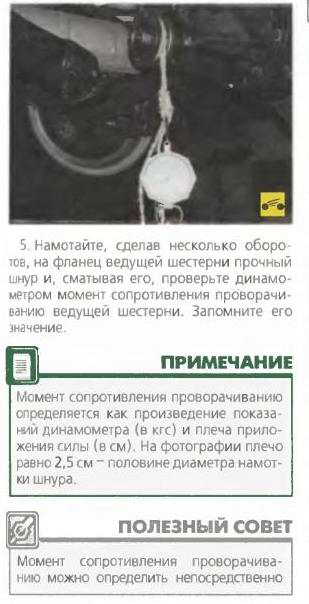

Непрочитанное сообщение X-TAZ » Ср мар 06, 2013 21:01:58
артур с писал(а): или по научному дин ключом
шото я помню там не дин ключ для гайки нада, а динамометр, который меряет момент при проворачивании фланца! Так же как и динамометр для проверки момента (усилия) вращения маятника.
Re: Непонятные шумы в трансмиссии
Непрочитанное сообщение X-TAZ » Ср мар 06, 2013 21:17:13
А вот тут написано, что можно динамометром, а можно ключом.
