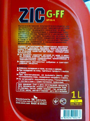

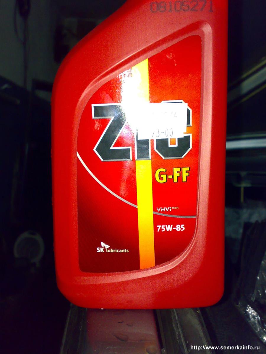

Непрочитанное сообщение Rush » Пн окт 24, 2011 13:54:30
Я себе залил такое Zic GL-4 75w-85:
То что слил было какое-то непонятное,по цвету как тосол,темно-грязнозеленого цвета,и воняет шо ппц! :-x
На Зике(он кстати пожиже),по шуму ничего определенного пока не могу сказать,а вот передачи на холодную,тем более на прогретую стали включаться легко и мягко,а не как в салидоле с песком.Посмотрим как себя поведет зимой.
