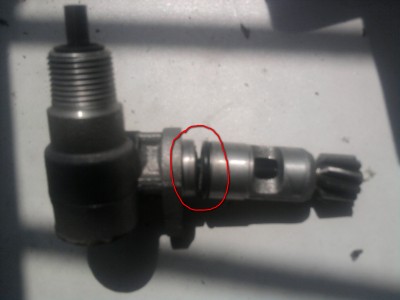

Поставил сегодня привод спидометра с 9-зубьями и... чуда не произошло. Проехал с ним пару километров - толку ноль, снимал приборку, смотрел на трос - не вращается. Полез его доставать обратно, достал и... вот, пожалуйста, фото. Шейка привода сломана, хорошо, что еще зубья в КПП не раскрошились.
