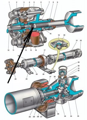

Павел_86 писал(а):Здравствуйте! А у меня шумит только при движении накатом на нейтралке до полной остановки, т. е. при выжиме сцепления появляется шум и продолжается после выключения передачи. Когда еду на передаче и сбрасываю газ-тоже появляется, но до тех пор пока не начинается торможение двигателем (шум, видимо, при осутствии нагрузки). Что это? Коробка или редуктор?
Похоже на мою ситуацию!!! тоже так же было! тольуо это не коробка и не редуктор! А на кордане износились шлицы, возле резиновой муфты. У меня износились на детали под номером 7(на картинке) а на валу нормальные были! Она отдельно продается и меняется!
когда едешь накатом на нейтрале кардан немного ослабляется и по этим шлицам двигается, взад или вперед! а так как шлицы может быть съело он по ним шуршит! Ну у меня так было! и в один прекрасный момент их съело совсем!до дома не доехал 200 метров (короче повезло, я заметил в моей машине то,что если у меня серьезная поломка, то машина либо доезжает до дома и ломается, либо гдето очень рядом :D ) потом заменил и тишина :-J

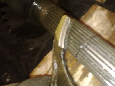

Вот залил видео для наглядности по теме, что подымал постами выше
и на закуску вилка еще поработает или менять
Поблагодарили: 1275 раз
Re: Шум в коробке
Непрочитанное сообщение zombie177rus » Вс май 26, 2013 6:19:35
Менять вилку и муфту, иначе вся работа коту под хвост.
