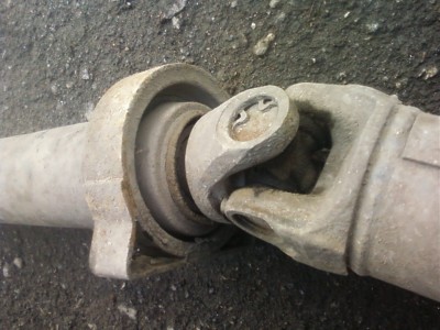

Небольшой отчёт.
Заменил переднюю крестовину кардана. GKN U-040 стала как родная. Один в один была по размеру как старая, (неизвестно какая...сальнички с металлической обоймой). Старая в одном положении вращалась очень туго, а т.к. новая была один в один, то и новая в этих подшипниках вращалась туго - поигрался стопорными кольцами - поставил тоньшие - и всё стало легко вращаться!
А вот к волгаавтором почему-то один размер был на 1,5 мм больше другого.

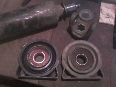

Львиную долю времени заняла замена подвесной опоры. Кто мог подумать что ключ накидной на 27 туда не влезет...пришлось ехать за головкой на 27. Потом пришлось ехать в тиски к родичу, а то свои тиски уехали.
Спешка в монтаже повлекла за собой сборку кардана и несовпадение меток (балансировочных). Пришлось крестовину разобрать и перевернуть. На всё ушло часов 7, делалось впервые, плюс недостаток инструмента.
В итоге всё стало на место.
Один вопрос - ухи которые зажимаются гайкой на 27 на коротком кардане, там шлицы на конус идут или нет? А то после сборки гайка накрутилась дальше, чем было до разборки - в итоге кернить было почти нечем...садил на фиксатор резьбы.

Шлицы прямые. Ничего не забыл поставить? Подшипник в опоре узкий, или широкий?
Re: Ремонт и замена крестовин классики
Непрочитанное сообщение X-TAZ » Пн янв 13, 2014 22:14:38
zombie177rus писал(а):Шлицы прямые. Ничего не забыл поставить? Подшипник в опоре узкий, или широкий?
Так я и подумал сравнить подшипники, только после установки и сборки, а разбирать не хотелось опять...насколько помню было написано то ли 602 то ли 205 подшипник. А шо бывает что разные подшипники ставят в опоры?
Ставил пыльник, опора, пыльник, вилка, гайка. Разница оказалась около 2 мм. Когда набивал вилку, то мне казалось что при шатании кардана шелестит пыльник металлический... так я и набивал дальше и дальше...думал должно ж зажать пыльники...Почему и спрашиваю не конусные ли шлицы...может пыльники и не зажимаются. Но так шото и осталось шелестеть - возможно стопорное кольцо подшипника в опоре, а может в трубе кардана шото...Но пыльники не шевелятся отвёрткой.
Поблагодарили: 1275 раз
Непрочитанное сообщение zombie177rus » Пн янв 13, 2014 22:17:02
ТщательНЕЕ надо, товарищ...

А ещё очень сильно стало выть с 70 до 90 км/ч. Раньше такой вой был на 75 км/ч примерно и исчезал.. А сейчас очень усилилось и пределы скорости выросли с воем. Особенно вой заметил когда на улице стало минус 15 сегодня. В 0 градусов этот вой был намного слабее. Думаю что это новая подвесная опора сильно передаёт вой моста на кузов. Старая то была порваная - не такая жёсткая. А новая Жёсткая, и в морозы резина дубеет и вот вам и вой на кузов. Не знаю пройдёт ли оно или наоборот резина задубеет и ещё хуже станет... И с бубукой пока не пойму де искать...дыр на выхлопной нету.. залатанные есть...

Старый подвесной подшипник был шумящий, когда я его снял, но со старым подшипником воя не было такого как сейчас. Новый тихо крутился в снятом положении.
Вспомнил....похоже на 1 шлиц ошибся когда всовывал кардан в эластичную муфту...Но я слышал что это не важно...На редукторе заднем фланец тоже метил...
А вообще получается кардан немного поднялся на подвесной опоре, т.к. старая вобще лежала внизу...верх то порван был....ну я думаю на 5 мм дето подняло кардан.

...я тут подумал....может там стоит опору на коробке поменять тоже...она немного потресканная, но мягкая...Может при новой подвесной опоре кардана теперь коробка больше опирается на этой опоре , а не на своей. А может вообще всё притрётся и скоро станет тише...
