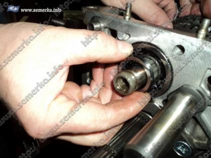

абсолютно такая же ситуация, выдавило заглушку, обрезало болт. попутно обнаружились "ослабшие" подшипники. перебрал коробку, и столкнулся с одной непоняткой: http://car-exotic.com/vaz-cars/vaz-2107 ... ion-7.html пишет, что в п. 44 "Снимаем дистанционную шайбу с вторичного вала", а по рисунку же она снимается с промежуточного вала, после снятия блока шестерён, разве не так? или я где то ошибаюсь. в общем когда разбирал заднюю крышку, не запомнил, откуда снималась эта шайба, ну, и поставил её перед блоком шестерён. Правильно ли я сделал? А то по книге ничего про это не говорится.
Поблагодарили: 1328 раз
Re: Обрезало болт крепления блока шестерен
Непрочитанное сообщение рустем » Вт июл 22, 2014 17:57:16
pocomaxa писал(а): что в п. 44 "Снимаем дистанционную шайбу с вторичного вала"
Очепятка. С Промвала.
pocomaxa
Посмотри тут процесс сбоки
http://www.semerkainfo.ru/content/remon ... t_2_sborka

О, спасибо, отлично. Правда опять закавыка-чтото я не помню, чтобы снимал стопорное кольцо со ступицы, она у меня легко высовывалась, и засовывалась, да и пружинную шайбу конусную тоже запамятовал, была или не была, кажется её тоже не было. переберу ка я ещё раз, проверю. Не может же быть, что в этой модели КПП посчитали эти детали лишними.
