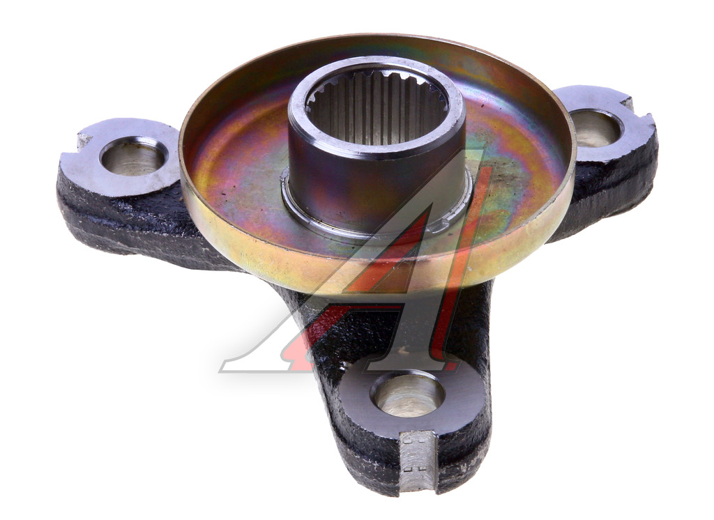

На КПП люфтит "чашка" (или как ее назвать) примерно градусов 10 туда-сюда, из-за этого при движении образовывается звенящая "погремушка". Как лечить данный диагноз?

меня уже задрала эта погремушка. менял хвостовик, приваривал ее к нему, один хер, звенит. смирился. смени на новый, может повезет..

vadimon писал(а):люфтит "чашка" (или как ее назвать) ...при движении образовывается звенящая "погремушка"
если крышка (грязезащитный щиток) люфтит и гремит - он же НЕ вращается -Миша писал(а):меня уже задрала эта погремушка

назовем его пыльником. он вращается вместе с хвостовиком.. вот эта херь. правда нивовская..VVB писал(а):если крышка (грязезащитный щиток) люфтит и гремит - он же НЕ вращается -![]()
- может под него резиновый уплотнитель замастырить?

тогда мое предложение отпадаетМиша писал(а):он вращается вместе с хвостовиком
на фото ОНА крепко завальцована - а значит люфтить не должнаМиша писал(а):вот эта херь
получается - что люфтит - значит развальцовывается??????

продавливается, просаживается, да завальцовано это одно название.. рукой сорвать можно..
