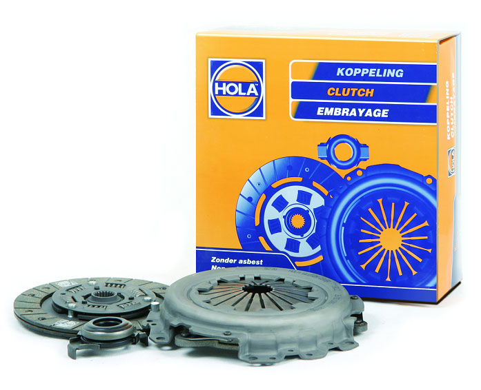

Непрочитанное сообщение Буйный » Пт апр 27, 2012 4:15:30
ValeriK Вот недорогой, но ходячий бренд.
Re: все о сцеплении...
Непрочитанное сообщение гость » Пт апр 27, 2012 9:20:49
Буйный писал(а):ValeriK Вот недорогой, но ходячий бренд.
Да, подшипники у них дешевле, чем российские.

Буйный , а недорогой это сколько? Например в Краснодарском крае (Ростов рядом). И продается это комплектом или россыпью?
Отзывы понравились, в отличии от отзывов о Крафте, Начале.
Так и быть, придется раскошеливаться на бренд, хотя друг один советует не заморачиваться и покупать ВИС.

ValeriK писал(а):Буйный , а недорогой это сколько?
Ставил надысь дочке на зубилу -1870 руб полный комплект с пластиковой направляющей оправкой.
