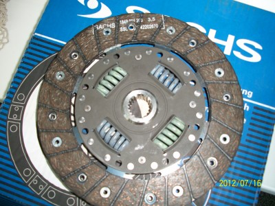

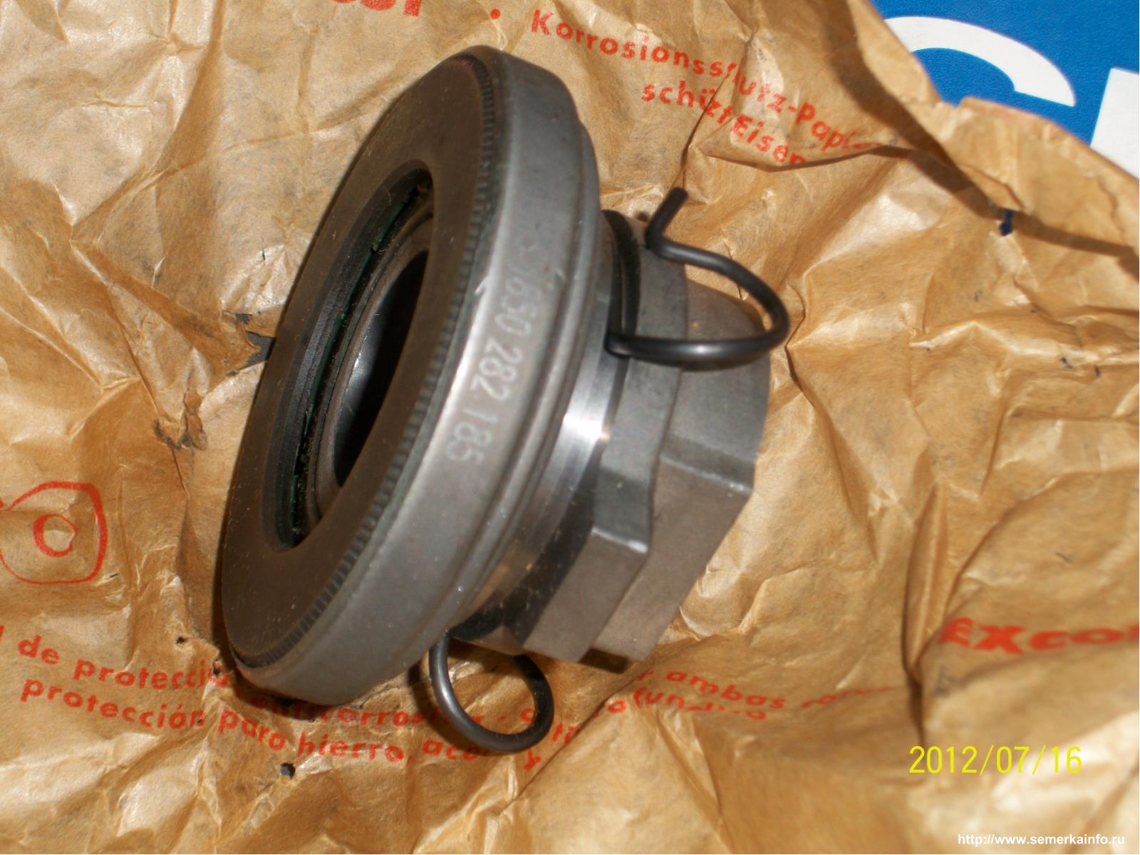

Непрочитанное сообщение мишаня » Пн июл 16, 2012 9:40:00
собственно было сегодня приобретено сцепление Сакс(корзина с нажимным,железный выжимной,ведомый диск,смазка в пакетике,направляющей нет.да и не входит она в комплект). качество изготовления порадовало.все на высшем уровне :thum1: пр-во Словакии.проверка штрих-кода по известной методике на подлинность прошла успешно.номера по каталогу также соответствуют.отдано 620 гривень. :pinch: установка будет немножечко попозже :)может быть фотки помогут тем,кто будет приобретать именно этот бренд,дабы не нарваться на контрафакт.посему решил выложить именно в этой теме...
