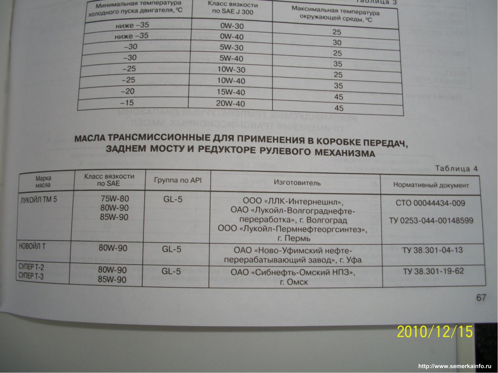

мишаня писал(а):вообще по мануалу именно GL-5
Миш, переверни страницу, там будет для КП. Это ты прочитал для моста.
Сообщения: 11256
Благодарил (а): 286 раз
Поблагодарили: 786 раз
Re: Коробка Масло
Непрочитанное сообщение мишаня » Ср дек 15, 2010 7:28:13
Буйный писал(а):Миш, переверни страницу, там будет для КП. Это ты прочитал для моста.
:no: нема такой странички,а есть---масла трансмиссионные для применения в коробке передач,заднем мосту и редукторе рулевого механизма.усе! из этого выше и озвучил.так шо машины собранные на Украине из Расейских машинокомплектов НУ ОЧЕНЬ СУРОВЫ! LOL

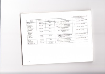

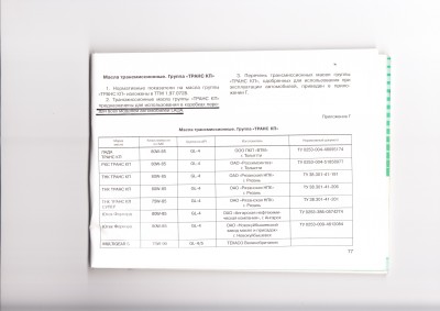

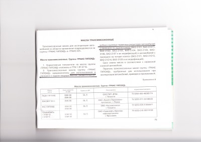

Непрочитанное сообщение Буйный » Ср дек 15, 2010 7:47:20
мишаня писал(а):так шо машины собранные на Украине из Расейских машинокомплектов НУ ОЧЕНЬ СУРОВЫ!
LOL LOL Скан скинь той странички если могёшь, я буду жаловаться в лигу наций и коминтерн :devil: .Привожу свои, изд. 2008г.

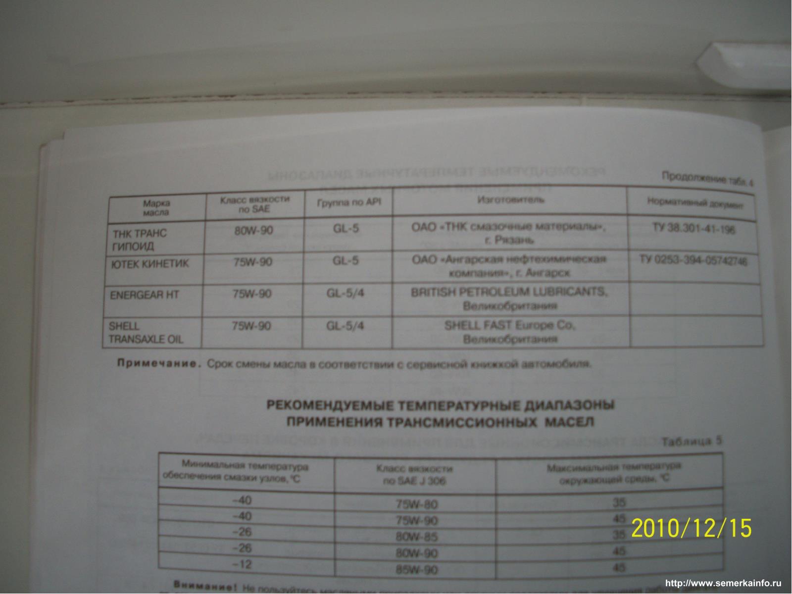

Непрочитанное сообщение мишаня » Ср дек 15, 2010 8:21:39
щас фотки скину.издание 20.06.2008 года.а я буду жалиться в Еврейский Национальный Конгресс LOL

Непрочитанное сообщение Буйный » Ср дек 15, 2010 8:41:34
мишаня Сжечь это порно на костре инквизиции :chop:

Непрочитанное сообщение мишаня » Ср дек 15, 2010 8:48:42
Буйный писал(а): Сжечь это порно на костре инквизиции
:hmmm: та у меня в коробке GL 4\5.75-90.вот така у меня книженция.издание автоваза и отпечатано на Тольяттинской типографии :devil:

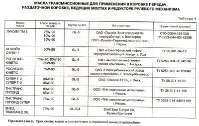

Re: Коробка Масло
Непрочитанное сообщение Rush » Ср дек 15, 2010 13:43:59
а у меня так написано! LOL

Непрочитанное сообщение Rush » Ср дек 15, 2010 13:44:52
GL-5 форева LOL

Непрочитанное сообщение Буйный » Ср дек 15, 2010 14:06:00
Rush писал(а):а у меня так написано!
:hmmm: Не поймёшь этот ВАЗ...
