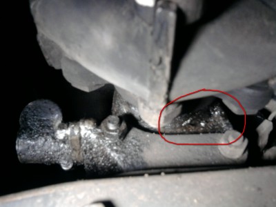

Непрочитанное сообщение vadimon » Пн дек 30, 2013 19:06:08
Сегодня заглянул под машину и обнаружил такую картину:
Неужели так масло из коробки выдавливает через привод? Вроде, не должно, там даже и прокладка никакая не предусмотрена. Если через трос бежит, то почему так много? Еще немного осмотрев, заметил, что масло видно и на другой стороне коробки:
Возник вопрос: получается, масло бежит именно в месте стыковки кардана и КПП, а не через привод?
