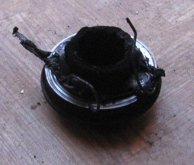

Итак вчера закончилась эпопея по замене вышедшего из строя выжимного.
Начну с признаков неисправности, которые проявились неделю назад - провалилась педаль сцепления. После регулировки штока, передающего усилие от рабочего цилиндра на вилку удалось поездить ещё неделю, но чудес не бывает и позавчера всё рухнуло насмерть - педаль проваливается, иногда слышен лёгкий скрежет, движение начать нельзя, поскольку первую передачу включить невозможно.
Ещё не снимая коробку, было принято решение менять сцепление в комплекте и выбор по отзывам на форуме пал на Valeo. Был куплен комплект за 2200 рубликов.

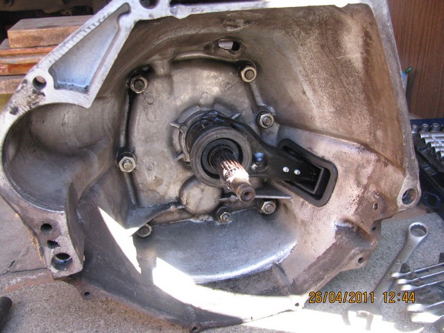

Снятие кардана и коробки произошло в штатном режиме , без приключений. Единственной проблемой оказалось отсутствие удлинителя для откручивания верхнего болта крепления коробки к двигателю. Пришлось одолжить у приятеля.
Решение снять коробку , а не ремонтировать элементы сцепления навесу, просто оттопырив её, было вызвано желанием досконально всё прочистить, помыть, задефектовать и в удобных условиях, не спеша, заниматься ремонтом.
Выжимной представлял из себя печальное зрелище-

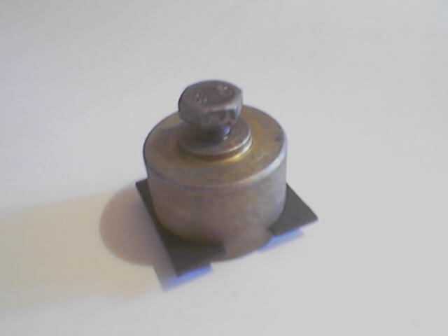

Между прочим задолбался ручку переключателя скоростей на место ставить
Вынужден был загнуть рожковый ключ на 17 под 90 градусов и , удерживая им нижнюю запорную пластмассовую втулку, зафиксировать ручку.
Не знаю других способов. Или раскажите мне как лучше или может сойдёт кому за ноухау.

Если я правильно понял - это обычная ручка которой передачи переключаешь.Zayec писал(а):Между прочим задолбался ручку переключателя скоростей на место ставить
Ну так я ее сжимал хомутом (от системы охлаждения, патрубки печки), потом сверху вдавливал ручку КПП, нормально вошла, хомут соскочил вниз фиксатор защелкнулся. Обратно хомут не доставал.
Имхо, ему там думаю нечего не будет, зато потом при замене искать его не нужно.
