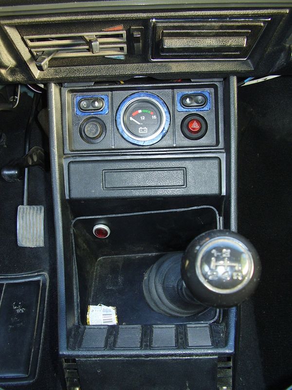

Это у семерок, в ней еще прикуриватель, магнитола, регулировка подсветки приборов, часы... Вот фотоRtemo писал(а):а что такое "борода" ?
