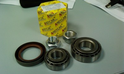

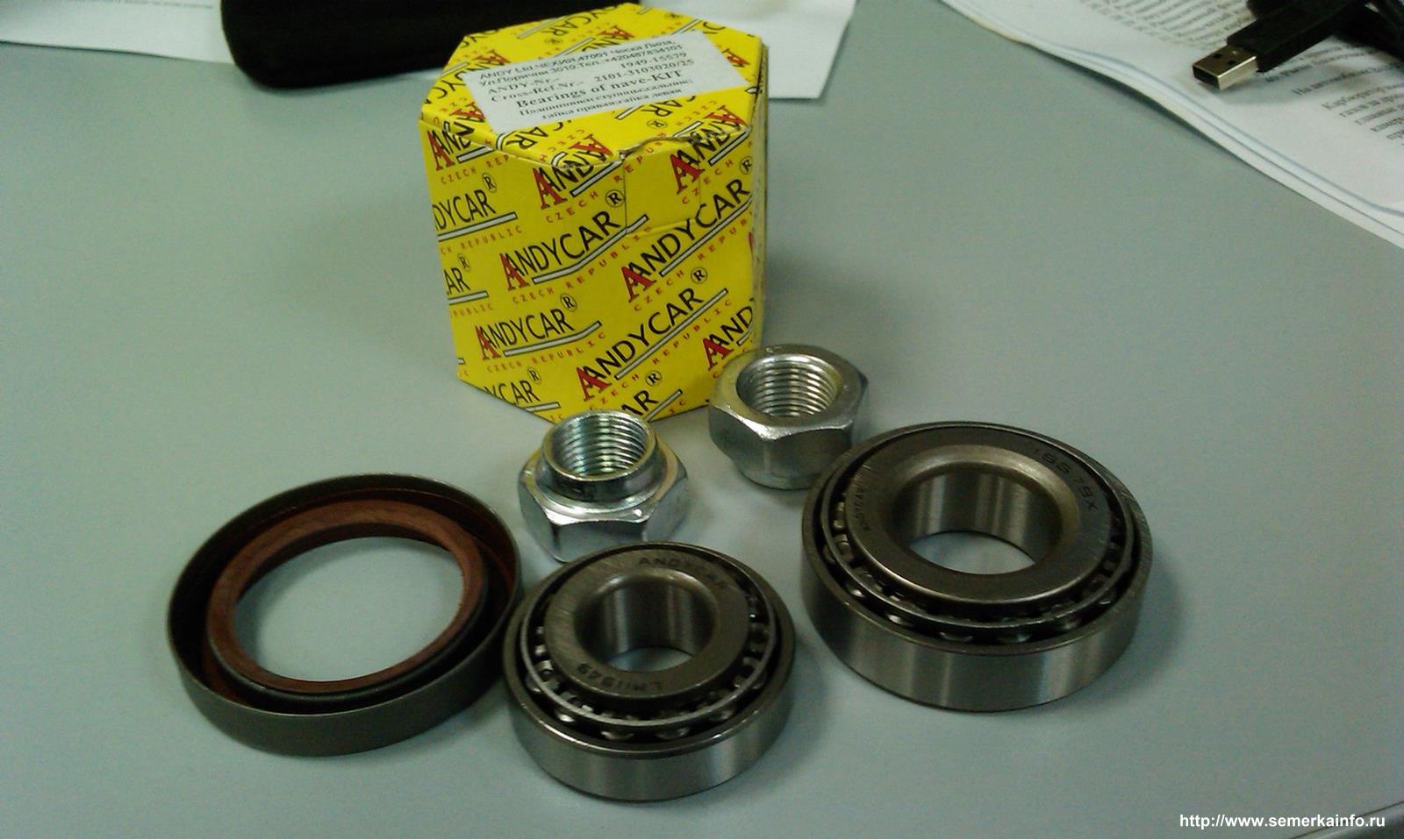

Объясните пожалуйста на фото в ремкомплекте две гайки, для чего? Купил подшипники sct там тоже две. :wacko:
Re: Замена тормозных дисков и подшипников передей ступицы
Непрочитанное сообщение гость » Пн окт 18, 2010 14:39:30
Khodarev
Одна гайка - с левой резьбой, другая - с правой, обычной. Потому что на левом колесе и правом колесе разные резьбы. На одной из гаек увидишь метку.
