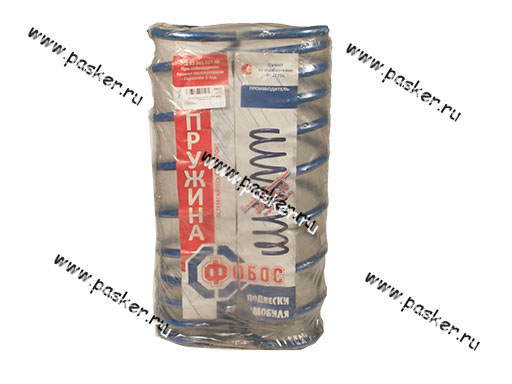

ставь фобос они вроде жесче только спомотри без переменного витка на зад
а по чем пружинки? а по амо бери каябу ексель ж

Bemrik писал(а):ставь фобос они вроде жесче только спомотри без переменного витка на зад
они так и называются фобос?какого они цвета?высота машины в незагруженном виде останется та же?

максим 82 писал(а):они так и называются фобос?какого они цвета?

на фото с переменным витком?

максим 82 писал(а):на фото с переменным витком?
да вроде да, слева, расстояние между витками меньше...
