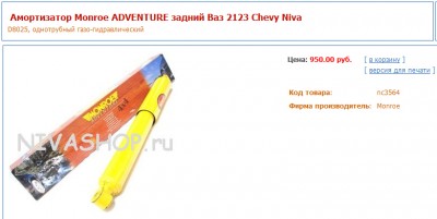

Всем привет. У меня 21053 заменил задние амортизаторы на газово маслянные MONRO нивские пара 900рублей, стандартные пружины + проставки. На скорости машина стала заметно устойчевее. С высотой был бы перебор но т.к. стоит газовое оборудование и балон точно над осью всё скомпенсировалось. Амортизаторами очень доволен единственное откатал на них уже более 20 тыс., изредко щёлкают на частых кочках и низкой скорости. При полной загрузке: полный балон газа 50литров бака 39литров и всякой всячины (багажник под завязку) ездил на юг (1500км в одну сторону.) с 2мя пасажирами энергоёмкости подвески хватало во всех ситуациях. Теперь думаю какие передние покупать.

ZOMBI писал(а):газово маслянные MONRO нивские пара 900рублей
Это где такие цены?! Если родной маслянный 450 р стоит, ровно на месяц хватает. У меня стоят газомасленные "Арктика", 1100 за штуку, пробег на них 50000, полёт нормальный, в прошлом году таксовал, в -50 один передний потёк, заменил новым, опять полёт норм :pilot:

г.Калуга. Может мне конечно и повезло т.к. я сам думал что они по 900шт., 2тыс с собой взял на покупку, продовец принёс пару, я возникать не стал пара так пара за 900монет. Взял и ушёл. :yes:

Непрочитанное сообщение ZOMBI » Чт мар 17, 2011 20:27:08
Да нет вот в инэте нашёл пара за 950 монет.
nevic44
Вот такие вот амортизаторы.
