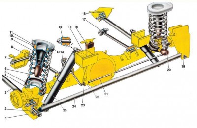

Непрочитанное сообщение дим 99 » Ср янв 11, 2012 13:17:48
Форумчане нужен совет.
Ситуация такая, задней подвески 30 лет, помята слегка одна тяга, 3 на фото, (в принципе можно выровнять), но резиновые втулки все убиты. Такой вопрос кто то хоть раз менял эти резиновые втулки на тягах и на амортизаторах. Как это очень сложно или можно самому справиться. Специальных сьемников и др. фигни нет, только ключи, молоток, яма и руки.
И ещё какой фирмы амортизаторы лучше взять, может автоваза класические??
серго
Сообщения: 2279
Благодарил (а): 226 раз
Поблагодарили: 99 раз
Re: Нужен совет по задней части ходовой!
Непрочитанное сообщение серго » Ср янв 11, 2012 13:27:01
дим 99 писал(а):Форумчане нужен совет.
одному справиться можно, но желательно съёмники нежели в тисках мучать тягу с резинками
А вообще эти тяги изнутри сильно подвергаются коррозии, поэтому считаю что лучше поменять её полностью
кстати если давно она не снималась, то возможно закипание втулки резики на болте - это караул тогда :slap:
У нас на СТО именно их за 300 р меняют, но и геморой они с ними ловят соответствующий, мне резаком полностью сдували один болт со втулкой
