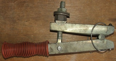

Randall писал(а):Мож кому надо... Вот сфоткал съемник для шариков. Дабы молотком не тарабанить зря.
Вложение DSCF4806m.JPG больше недоступно
Не впечатлиил этот съемник :thumbsdow
Их тоже надо подбирать штучно... Все ведь съемники делают кустари и не всегда в соответствии с размерами. Налетел на такой же но халтурной сборки помучался и не стал больше эксперементировать. Стучу молотком :crazy: и быстрее и вообще...
Хотя карифан мой тоже не хочет малотком махать Щас пытается что то похожее сделать с токарем напару :clap2:

winskar
Согласен с тобой, Использовал монтажку и молоток. Быстро, строго и сердито :thumbsup:
