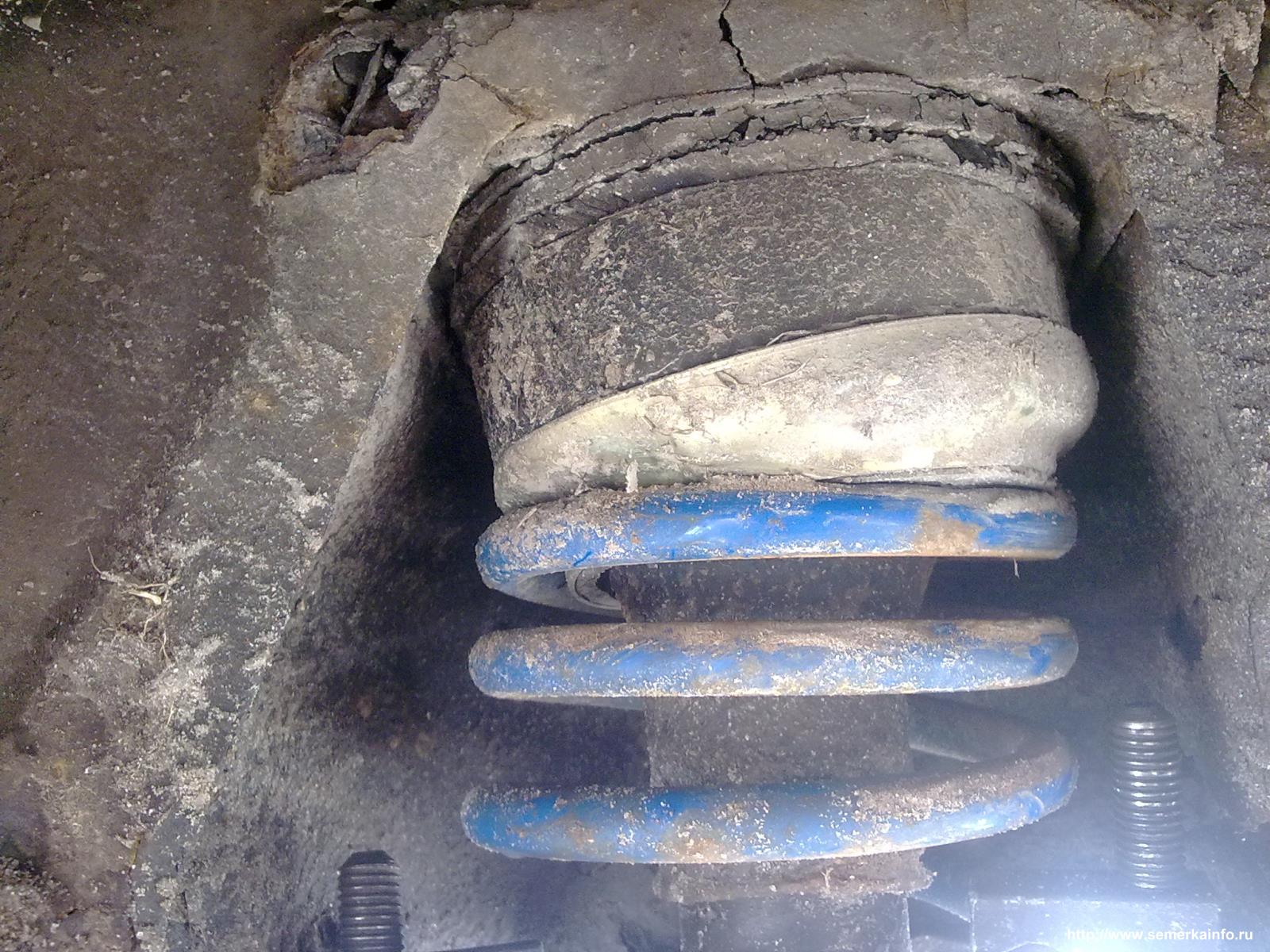

Должны ли так стоять пружины. Мне кажется как то криво

Vladas писал(а):Должны ли так стоять пружины. Мне кажется как то криво
конечно криво :eptel: они у тебя по длинне либо не вытягиваются или как вариант слетели с посадочных подуше (продавило) что врят ли....замерь диаметр прутка для начала, может НИВА или 04 стоят или вообще ино

Ну и как же пружинам там прямо стоять?! Места живого нет, стакан проваливается! Так ещё и грузишь её и по плохим дорогам трясёшь.
Как ни печально, но она скоро сама занизится до нельзя. Подварить бы, а уж пружины после.

Да нет стакан пока не ушел!!! Машина выдерживала 12 ящиков апельсинов 4 яшика яблок, 50 кг. круп и пассажир, стакан как стоял так и стоит. Подварить может в апреле буду дырочки эти убирать. Катался я сегодня на семерке с 4-ми пружинами, скажу поведение одинаковое, так что я уже как то успокоился по этому поводу. Если не у меня одного так, тогда буду ездить со спокойной душой :pop:

А только вчера разобрался в чем было дело! Оказывается стучало, кидало, прыгало из-за неровно установленых пружин. Когда варил брызговик, синмал на правой стороне защиту. Так вот пружина стоит боком, с одной стороны сжата с другой наоборот, верхняя чашечка завалилась внутрь пружины, и проставочку немного порвало пружиной, внизу вообще не совпал замок. Поставил все ровно в замки, правая сторона стала мягко идти, только теперь слева подкидывает и стучит, сегодня пойду доделывать.

Вот разобрал сегодня левую сторону!!! Правая правда хуже была.

Снял пружину все выровнял, все поставил в замки. Летит как самолет, перестала брыкаться, мягче качает все плавненько :thumbsup: вообщем тепреь хоть на Москву можно ехать :D

Просто я так понял поствили их старые хозяева на отеби**ь и ездили! Осталось только стакан подварить, правый сделал а левый блин думал нормальный :crazy: . Ну ладно загоню сделаем по сухому ;)
