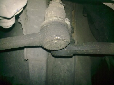

сильный скрип справа при повороте руля, сегодня поглядел на яме, скрип в этих местах(см.фото), что сделать чтобы не скрипело?

Непрочитанное сообщение Миша » Чт сен 06, 2012 19:56:31
serzhX1650 писал(а):сильный скрип слева при повороте руля, сегодня поглядел на яме, скрип в этих местах(см.фото), что сделать чтобы не скрипело?
ну например......смазать (w00t)
серьезно если скрипит сними пыльник и все смажь если еще есть что :psih:
