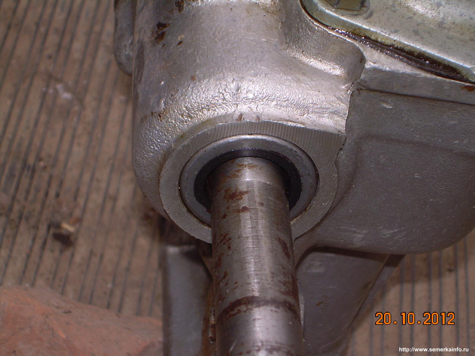

Какие метки должны быть на валу червяка и картере редуктора?Вроде нашел но не уверен

Никакие.Не заморачивайся.
