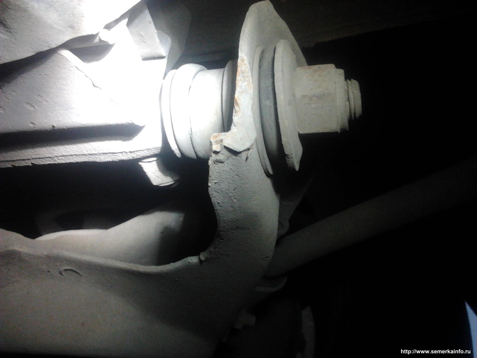

привет всем!! есть трабл но никак не могу справиться
машину уводит влево при торможении и при прямой езде, после 2х 3х раз приколов машина едит прямо и при торможении все нормально, но потом опять появляется такая же хрень !! (просто сыкатно при 140 тормозить так)
передок перебирался 10 000 назад!!! развал 2 раза делал и все в норме!
есть предположения что из за сайлент блоков!!
вот фото
Поблагодарили: 1275 раз
Re: Уводит, виляет, машина неустойчива на дороге
Непрочитанное сообщение zombie177rus » Вт апр 23, 2013 21:10:47
С задком всё в порядке? Смотреть ВЕСЬ передок: что-то смещается.
Сообщения: 19991
Благодарил (а): 856 раз
Непрочитанное сообщение Medved@790 » Вт апр 23, 2013 23:36:55
verwolf7
а что было сделано что справиться не можешь?
прокачивал тормоза, продувал трубки тормозные...?
verwolf7
Сообщения: 48
Зарегистрирован: Пт авг 31, 2012 19:37:52
Модель авто: ваз 21043
Непрочитанное сообщение verwolf7 » Ср апр 24, 2013 5:06:25
зад все новое тяги марики! тормоза в норме без головняка!
