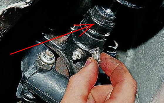

Буйный писал(а):Dark_FrienD, посмотри фиксацию усиков обоймы сальника фланца эластичной муфты, поз.5 рисунка
Я так полагаю надо будет снимать карданный вал?
ПОсмотрю на днях,на яму съезжу...Опыта снятик карданного вала нет :hez:

Dark_FrienD писал(а):Я так полагаю надо будет снимать карданный вал?
Упаси боже! Обойма просто не должна свободно бултыхаться, издавая тот самый писк.
