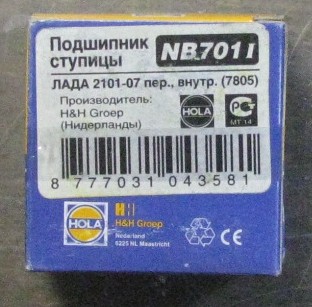

А вот HOLA, Нидерланды (как указано на упаковке)
Какие отзывы?

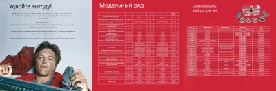

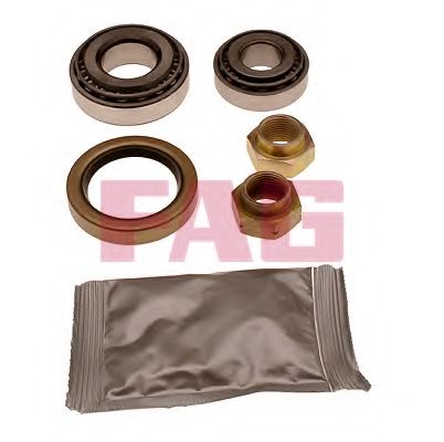

FAG 713 6901 20 еще сложней найти (но зато и подшипники и сальник и смазка).
краткий каталог FAG:

VKBA 926 стоит 1380 ру.
тут нашел
http://exist.ru/price.aspx?pcode=VKBA926
http://exist.ru/Parts/Default.aspx?pid= ... =385893556
FAG оказался еще дороже. (и не в наличии)
В сомнениях я вобщем, стОит ли оно того.(установка более качественных запчастей по такой цене) :hmmm:
