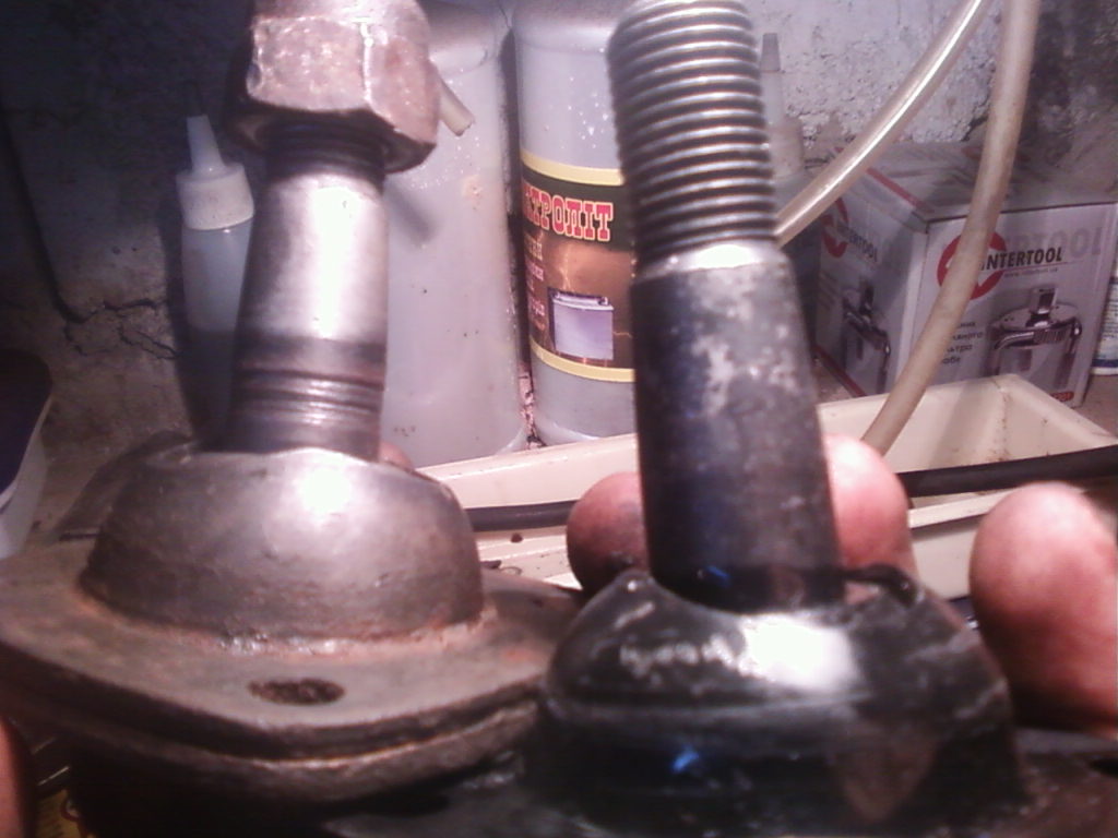

Вот он питинг фитинг нафинг. Всё основание вокруг пальца как будто мышки прогрызли 2-3 мм и более вглубь и вширь это почти в круговую так , когда увидел чуть не офигел. Доп. информация: шаровые белебеевские, ходили ровно 2 года это примерно 20км с копейками. Думаю все же это метал такой.

Заменил только что одну шаровую впервые...не заметил ничего сложного. Может потому что у меня был вон какой съёмник. Хотя и солдатик я прикупил, на вид нормальный. Но им не пробовал.
На старой шаровой виден износ пальца в месте касания с пыльником.... Смазка там была, но и вода тоже чвирькала!!!! А вот люфта и стука я вобще не нашёл на снятой шаровой... да - ходила она легко, по сравнению с новой - новую вобще еле с места сорвал - тугая зараза. Вот и думаю а в шаровых ли была проблема!!! Но когда поставил новую и покачал машину - стука небыло! Получается странная веСчь! Люфта нету на шаре, а стучит зараза! Я этого не пойму как то... Думал сёдня вторую менять шаровую, но похоже уже не буду.. лень.. пиво ждёт...

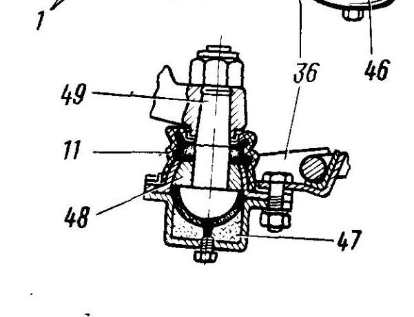

Кстати не понял я устройства нижней шаровой - фото вот... шо за подшипник сверху там... я думал там шар.. там под пыльником виден металл с просечками для смазки типа - я думал то цельный шар... а там шо вставка какаято? А полушар снизу?

Непрочитанное сообщение VVB » Вс сен 08, 2013 12:25:05
X-TAZ писал(а):...насколько я помню именно с такими звуками у меня торохтел передок когда я только взял машину 3 года назад...
это и смущает, потому как - уж за 3 года - отвалиться должно...
X-TAZ писал(а):...звук - ...как шото откручено - тилипается торохтит.. если ехать по мелким неровностям...
я так понимаю, что этот звук ты только на ходу поймать можешь - а на стоячей машине не получается?
Благодарил (а): 2152 раза
Re: Шаровые и их замена
Непрочитанное сообщение VladiZlav » Вс сен 08, 2013 13:09:51
X-TAZ писал(а):Вот мне интересно если я в руках люфта не ощущаю на шаровой снятой, то она ж не будет торохтетьь?
чушь. еще как будет если изношена. Ты руками то нагрузку не симитируешь при всем желании, каким бы гераклом ты не был. Я тебе могу показать рулевые тяги от своего лансера, щупай и тяни хоть до опупения - люфта нет, хотя ходят легко... Но на машине тарахтят что мама не балуйся :D
