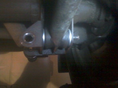

Не знаю про какой шарик речь идёт, но я использовал конус.четвёрковод писал(а):при замене резинок 13 числа внутренние втулки с шариком запрессовывал или без?
Вот я фото недавно кидал с запрессовщиком с конусом - http://www.semerka.info/forum/download/ ... E-0423.jpg
Трение - та там не трение - там чёто мне кажиццо резина галимая - это раз - а два - это само положение резиновой втулки - если бы резин втулку по бокам ограничивало шото, то она бы в середине не пробивалась так! Щас попробую изобразить.

Вот рисунок. Там видно что если резина мягкая, то резину будет распирать под нагрузкой в бока, пока она не упрётся в кронштейн! Потому и получается посредине втулки дырка протёртая. А если бы сразу при установке размер втулки резиновой был по размеру металлической, то резина бы упиралась в кронштейн и не могла бы в бока вылазить. Ну это моё мнение. Можно типа подставить шайбы.. можно даже резиновые шайбы, шоб убрать зазор... А вообще если втулка из нормальной резины, то держит же дольше намного!
Почему вообще втулки сделаны под конусом, ане тупо прямоугольные! Тогда бы они всередине не имели тонкой стенки и не пробивались быб. Так как на передней подвеске типа. Неужели сзади присутвуют сильные прогибы тяг в бок...Или зачем там конусные резинки?

ну это от способа зависит, ты резьбовой шпилькой пользовался с конусом а в прессе удобнее шариком вместо конуса и что выгодно шарик не надо центровать, достаточно ровно всё направить в оправках.
Поскольку резина тонкостенная в центральной части при запрессовке она деформируется и в итоге в постели может оказаться в скомканном виде, смазка обильная в процессе должна быть и зачищать постель от остатков резины старого сайлентблока надо как следует, мелочь но может препятствовать скольжению и правильной посадки в итоге.
Мне по фоткам видится что сайлентблок не занял правильное положение в постели так как выдавлено пол диаметра с каждой стороны при том симметрично а это и указывает как по мне на появление дыры, отверстие для внутренней втулки в резине небыло прямым так сказать. Лично мне не понравился и диаметр шпильки на фото, не соответствует внутреннему диаметру втулки и прилично, а это провоцирует перекос при прессовании, при вращении гайки на затяг сила трения сместит центровку шпильки а визуально это можно и не заметить если шайбу использовать довольно большую в диаметре. Если приходилось прессовать передние сайлентблоки рычагов то должен понять смысл, ведь с перекосом тот сайлентблок не полезет, его закусит, а резина в данном случае бессильна, она поддастся и результат станет таковым как на фото.
Мне приходилось и шпильками это дело делать и прессом, при том не только жигулёвские сайлентблоки но и покрупнее, бывало с использованием шпильки не лезет и всё, рвётся сайлентблок, а в прессе из той же кучи хлоп и наместе как родной.
Вот, набурчал.

Да. Шпилька М8 - А болт там М12 во втулке стоит! Да может быть перекос при прессовании, но я ж считаю что когда втулка металлич, входит полностью, то всё стаёт на свои места! Разве шо от перекоса при прессовании может деронуть резину и надорвать! Так я порвал одну резинку вхлам прошлый раз!четвёрковод писал(а):Вот, набурчал.
А отут я не понял -
Это про изношенную втулку или про новую? Если про изношенную, то естесственно при нагрузках будет выдавливать... вот и выдавило туда де нагрузка была поболее. Я кстати не только шпилькой тянул - шпилькой пока не упёрся конус в шайбу, Потом подставлял головку шоб конус вышел, потом до конца уже струбциной тянул, бо тисков уже нету в гараже.четвёрковод писал(а):Мне по фоткам видится что сайлентблок не занял правильное положение в постели так как выдавлено пол диаметра с каждой стороны при том симметрично а это и указывает как по мне на появление дыры, отверстие для внутренней втулки в резине небыло прямым так сказать.
Вобщем похоже нада шайбы подставить и ходить буит получше!

На новой втулке, недавно установленной, появляются те же признаки, что и на предыдущей - начинает выпячивать. Попробую вкинуть шайбу, а там видно будет.

Забульбенил шайбы 20х37 мм диаметры и 2 мм толщина. Отлично плотно зашло! Посмотрим как покажет. На противоположной тяге ещё одна втулка накрылась... старая которая. И там без шайб видно щели большие - завтра буду ставить втулку новую и шайбы туда. Запрессовщик металлических втулок сегодня сварил. Потом покажу - должон лучше работать, чем предыдущий.X-TAZ писал(а):Попробую вкинуть шайбу, а там видно будет.
