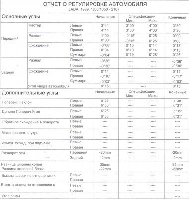

Непрочитанное сообщение splatty » Сб окт 22, 2016 7:43:15
Как-то так...

Re: Углы установки передних колес
Непрочитанное сообщение Филеас » Сб окт 22, 2016 9:28:51
Что такое "Угол увода автомобиля"?
splatty
Сообщения: 299
Зарегистрирован: Пт апр 12, 2013 4:12:09
Модель авто: Duster Drive
Откуда: Псков
Благодарил (а): 11 раз
Поблагодарили: 18 раз
Непрочитанное сообщение splatty » Сб окт 22, 2016 12:01:17
УГОЛ УВОДА — угол между плоскостью вращения колеса и вектором скорости его движения.
Где-то слышал, что делается спецом в последнее время у многих производителей для повышения безопасности движения... Если водитель, например на ходу заснул за рулём, то с этим углом авто постепенной будет смещаться к своей обочине, а не вылезать на встречку... Почитать бы об этом... :i
Не понимаю, как моё схождению задних колёс связано с этим углом увода... получается они смотрят вправо (левое внутрь, правое наружу)... +15 минут никак не получается... А может этот угол никак и не связан с задним сходом... странно...
Сообщения: 47812
Благодарил (а): 1512 раз
Поблагодарили: 3781 раз
Непрочитанное сообщение Антон80 » Сб окт 22, 2016 13:50:36
Авто и так смещается к обочине. Проверено неоднократно на разных трассах. А вот есть у нас дорога (Полтава-Харьков), так там несколько лет назад перекрыли на ремонт одну сторону да так и оставили. Дорога была с двумя полосами в каждую сторону и газоном посередине. Теперь на этой единственной двухсторонней полосе машина смешается в одну сторону. Езжу там часто и изучил этот эффект очень хорошо.
Непрочитанное сообщение Филеас » Сб окт 22, 2016 21:53:31
Антон80 писал(а):Авто и так смещается к обочине. Проверено неоднократно на разных трассах.
Эвоно как. А я думал, только у меня при езде по правой полосе машину сносит вправо и приходится подруливать. У кого ни спрашивал - нет, мол, машина должна ехать прямо даже на горбатой дороге, а у меня при нормально выставленном схождении она съезжает. Потом выяснялось, что все, кто так говорил, ездили в основном по центру дороги.
Я, кстати, наконец-то отрегулировал себе схождение. Три года ездил по разным сервисам, сам пытался регулировать - постоянно тянуло вправо и резину справа жрало. Пару месяцев назад в очередной раз покурил форум и наконец решил прислушаться к совету проверить положение руля на валу. Оказалось, что на круг 3 оборота, но в одну сторону почти 2, а в другую чуть больше 1 :slap: . Нашёл среднее положение, переставил руль, отрегулировал по ниткам схождение - машина поехала прямо.
Подумываю сделать ма-аленький увод влево, чтоб ехать прямо на горбатых участках.
Сообщения: 47812
Непрочитанное сообщение Антон80 » Сб окт 22, 2016 22:20:55
Филеас писал(а):Подумываю сделать ма-аленький увод влево, чтоб ехать прямо на горбатых участках.
:eek:
Мысль понятная, но не здравая, имхо. Дороги разные, уклоны разные. Потом начнет казаться, что тянет влево. Лучше выставить ровно и все. Проверить на середине ровной дороги.
Непрочитанное сообщение splatty » Вс окт 23, 2016 4:11:04
Вот здесь про угол увода пишут совсем другое... мол появляется только во время движения и является величиной переменной, и следовательно ни каким образом на стенде измерен быть не может... :hmmm:
Ещё о теории движения... :confused:
