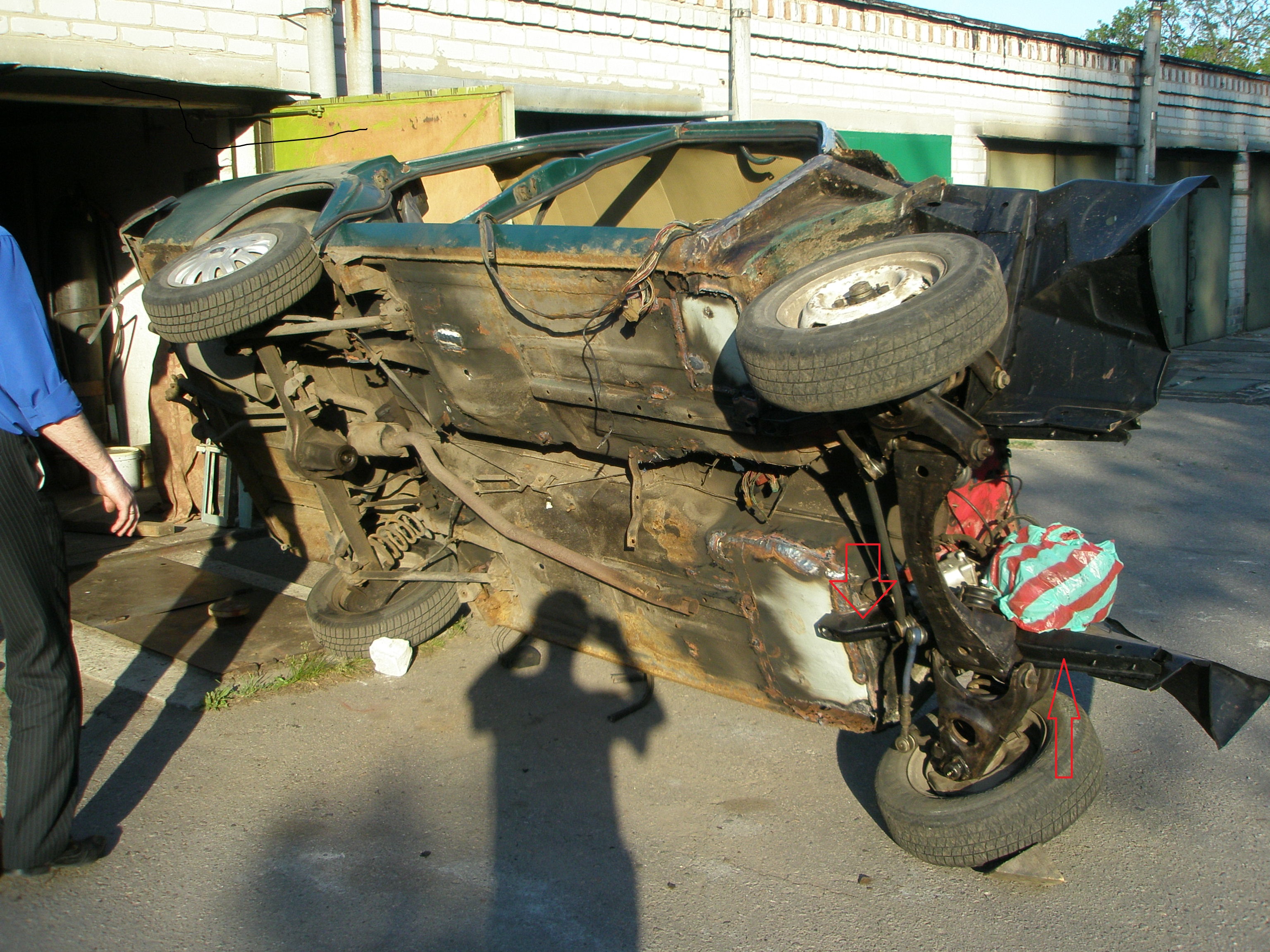

Не совсем про Жигули. На моей Авео несколько лет назад порвались сайлентблоки задней балки. Балка сместилась влево (или вправо, не помню) сантиметра на два. Руль стал криво! Но машина ехала ровно. Это так, информация к размышлению.

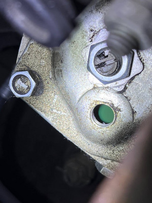

Вопрос, почему руль пришлось выравнивать (переставлять) все не дает покоя.
А, может, быть причиной того, что руль "провернулся" плохие шлицы? (фото)
обратил внимание на замятия.
Это такая вальцовка или на СТО постарались?
шлицы вала рулевого управления
шлицы
вмятина
вмятина
Сообщения: 42219
Поблагодарили: 5096 раз
Проблемы с рулевым управлением, руль, редуктор, люфт, тяги
Непрочитанное сообщение Буйный » Вс июн 29, 2025 5:36:04
goodwin писал(а):
Сб июн 28, 2025 18:16:52
Сомнительно. На самом рулевом колесе каково состояние шлицев?
