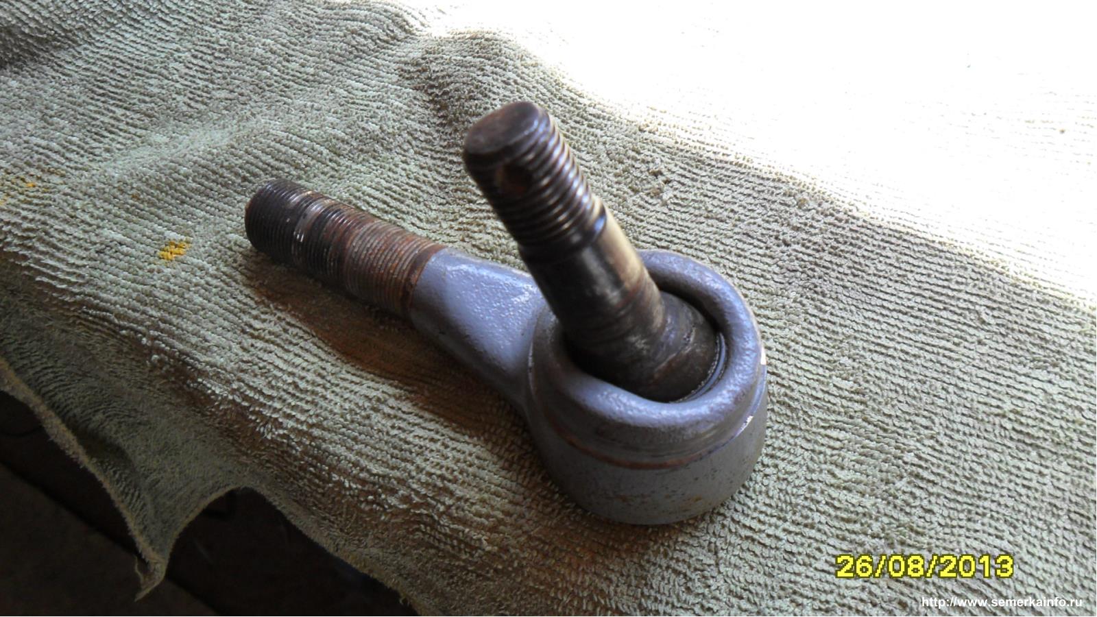

xsw2 писал(а): нужно ли снимать пыльники и дополнительно смазывать или с родной смазкой тоже нормально прослужат?)
Этого никто не знает - сколько и чего положил производитель. Надысь, менял левый стоковый наконечник, пробег 46 тыков, начал постукивать. Взял Лада-Имидж от ВИСа, 215 руб. Вскрывать поленился, смазка хлюпала под пыльником. Родной пыльник был абсолютно цел, а вот цвет и состав смазки был жуткий и грязный. Моя имха такая, если пыльник пропускает воду по пальцу, то смазке может ничего и не будет, но вода с дороги совсем не дистилят, а с мелким песочком, как ни крути. Вот и результат - съеденый вкладыш по шару. На последних фотках чётко видны каверны на пальце/посадочном месте пыльника на палец через которые и попадала шняга с дороги в святая святых.

гость писал(а):А что, пыльник можно как-то снять? Чет я не заметил такой возможности.
Элементарно. Лучше сразу с двух сторон в тисках, два удара по пальцу и готово. Фотку приложу позже.

Непрочитанное сообщение Буйный » Пн сен 02, 2013 18:12:49
Буйный писал(а):Фотку приложу позже.
А вот и она

Непрочитанное сообщение Kampfar » Пн сен 02, 2013 18:21:26
Нифига себе,я чемто угловатым типа плоскогубцев снизу по кругу отстукивал, чтоб пыльник живой остался.

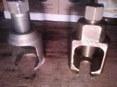

Взял сёдня съёмник.. похожий на тот шо у меня сломался, но крупнее немного и немного другие его стенки...просто других не оказалось пяти в магазинах. Хотя в месте трещины старого и на новом толщина стенки одинаковая!
