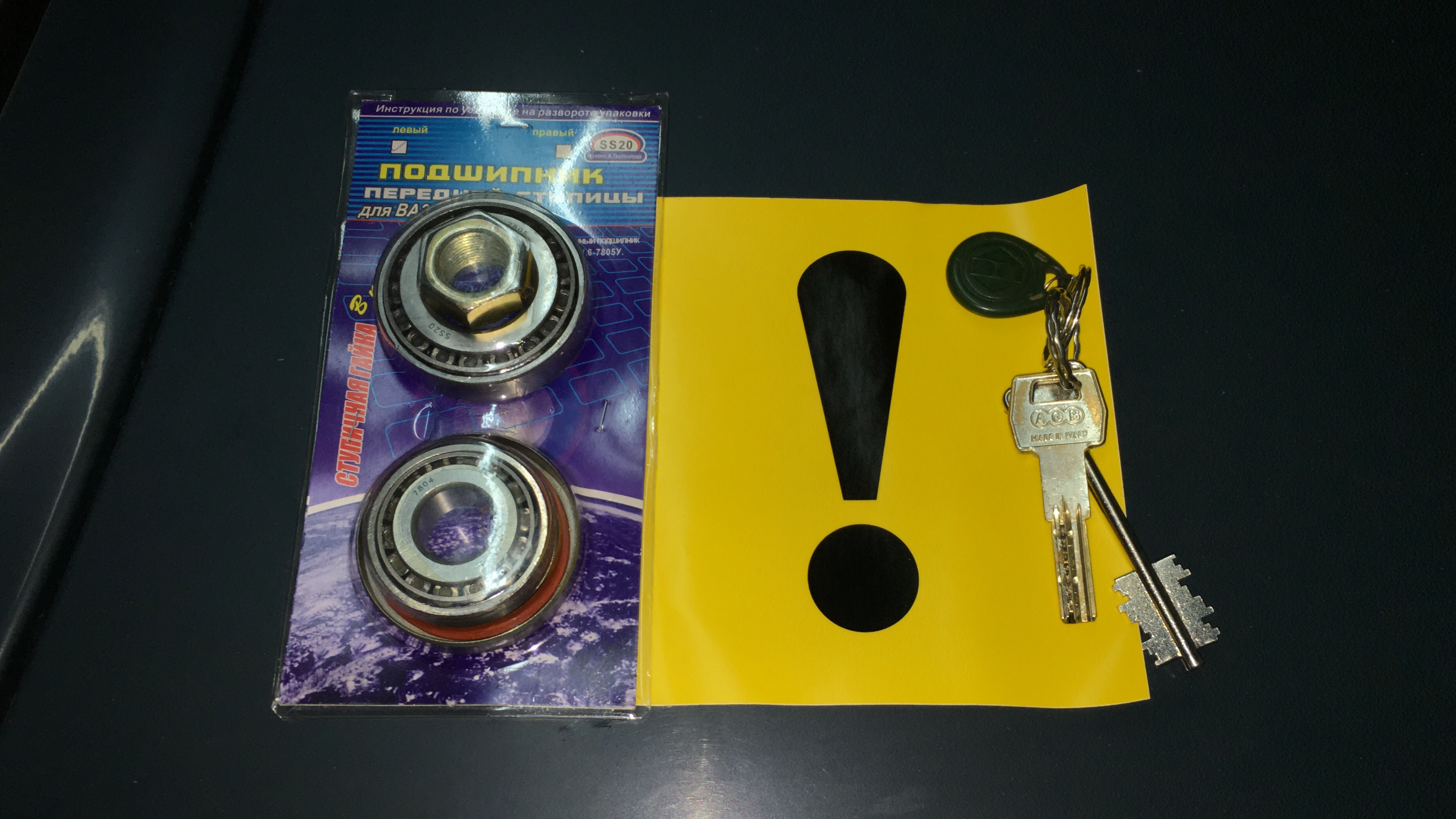

Нырнул, спасибо) торопился разузнать. Подскажите ступиничный подшипник какой лучше в среднем качестве? И что докупить к нему? В плане замены) люди добрые.

Приобрёл я самый обычный набор в магазине, вышло 450 руб. Сегодня приехал в Автодвор, мне заменили, звуки посторонние, бряки испарились. Аж приятно кататься стало)
Постскриптум: менялся левый передний
подшипник
Посмотрим, на сколько хватит...

Я купил стандартный вазовский, новый)) 4-ый

LSA или VK tecknology что выбрать из ремкомплектов ступицы? Только эти два пока есть в продаже

Купил и Супротек для ступиц, и комплект подшипников с сальником и двумями гайками от LSA. В комплекте лежит смазка мс-1000 30 грамм.... Маловато вроде?! Супротек забью все же
Добавлено спустя 3 часа 8 минут 25 секунд:
Супротека в тюбике 200 мл за 450 р, должно хватить на два передних колеса.
