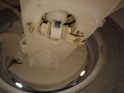

Allexy777, я фото твои видел. И про то что наваривал - читал

1. И верхние и нижние. Раньше стояли из двух половинок. Перед тем как мне тут написали,что дело может быть в них, я купил новые (такие же как на штангах, ну понятно, что размером меньше.) Старые были целые, не выдавленные и не порепаные я их все равно заменил.
2. На штангах поменял не только резиновые втулки но и металические.
3. На пружинах сверху стоят новые резинки, стандартные. Сначала резинка, а на резинке металлическая накладка. (могу сфоткать старые, они ничем не отличаются, только состоянием.)
4. Под пружинами мертво сидит какая-то прокладка (похожа на пластик) с пазом под виток.

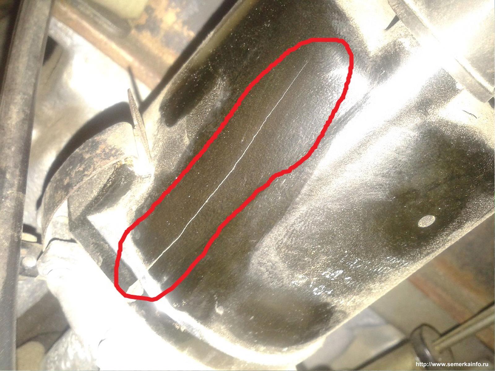

Бывает, чашка пружины на балке моста задевает за "солдатика".

Allexy777
добавлю, что есть смысл обратить внимание еще и вот сюда
VVB писал(а):...Вывешиваешь задние колеса (по очереди) и шатаешь вправо-влево на предмет люфта. Для начала эту процедуру можно без вывешивания колес проделать.
Если люфт есть - то возможно деформация или износ подшипника полуоси.
Здесь на форуме, недавно, кто то говорил, что сама полуось развалится может (не дай Бог ни кому!!!)
Если полезешь внутрь - приготовь сальник на замену.
тему про "солдатик" и чашку аморта - почитай - полезно
и обязательно осмотри состояние днища, лонжеронов и мест крепления тяг (штанг) - НЕ ПРОРЖАВЕЛО ЛИ ГДЕ - ИЛИ ОТЛОМИЛОСЬ - ИЛИ ТРЕСНУЛО

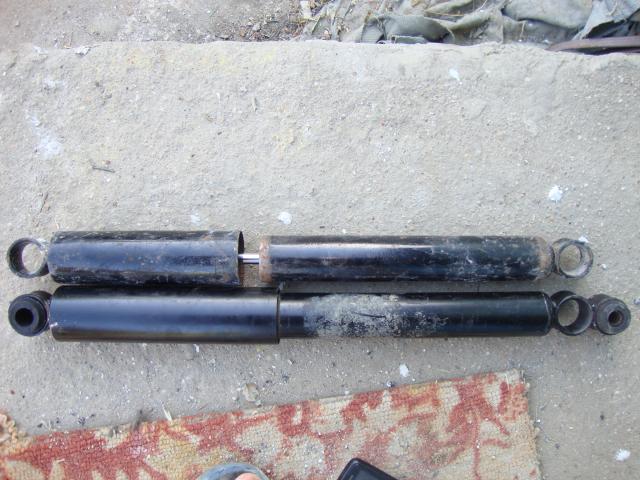

Поставил себе амортизатор который на фото сверху (он пролежал в гараже минимум 16 лет) На расжатие он мягче чем нижний ( которому около полугода, может немного больше)
Я поленился взять рулетку. Верхний в расжатом состоянии 53см. Нижний 52см. (это со стандартными ушами)
Вобщем веду к тому, что удары по заднице пропали.
А теперь объясните дураку, почему застучал новый амортизатор который был правильно прокачан и установлен? И что вообще в нем может стучать? На расжатие он тугой!

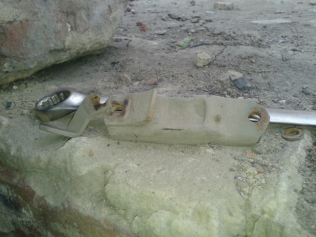

Чтоб так кронштейн порвало - на куски - никогда бы не поверил! Но случилось это именно со мной.
...и вдобавок - еще и крышку трамблера чуть не порвало, вон трещина какая...
