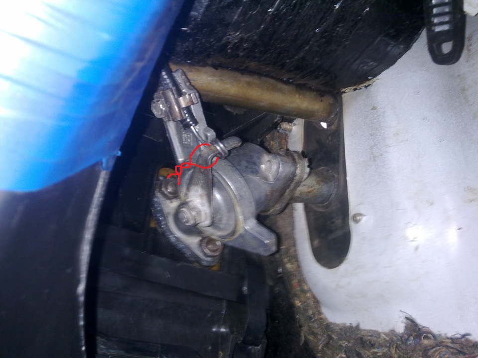

Непрочитанное сообщение dm-177 » Вс окт 13, 2013 21:19:40
Товарищи, даже не знаю в ту ли тему пишу - завелся "сверчок" и петь постепенно и нарастающе стал перманентно, т.е. постоянно :[ особенно полсе включения теплой печки!
Разобрал бардачок и рукой почувствовал - дрожжжит деталь на которой закреплены тяги (тросики) от печки. Как только включаю в крайнее правое положение "горячо" сразу жжжжжжжж!!! Но стоит чуть убрать влево, звук почти изчезает. Дребезжание зззззззжжжжжззз очень мощное, т.е. я сначала думал там что то раскрутилось и можно подтянуть, но по ощущению будто держишь мобильный на вибре (ну чуть слабее)

dm-177 писал(а): будто держишь мобильный на вибре
Давай вместе подумаем, чё там вибрирует. Сам кронштейн рычагов надёжно закреплён, не шатается?
Вот нашел то фото (хоть и не мое но то что надо) это кран печки! Он вибрирует!
Я думал, что дребезжит колечко тросика накинутое на рычажок крана, тогда взял и стянул его проволокой к рычажку как на фото, радостно подумав что все Ок, тронулся и понял что жужжжание не от кольца, на ходу (друг вёл) приложил палец и понял что дребезжит вся конструкция :(
Подтягивать все гайки? Из салона не смог дотянуться - панель разобрать необходимо или из капота можно/легче?
Но повторюсь - при положении флажка (рычажка печки) примерно открыто "горячо" на 80-85% то звук пропадает, - т.е. тросик как то подтягивает и выбирает этот жужжжжащий люфт.
