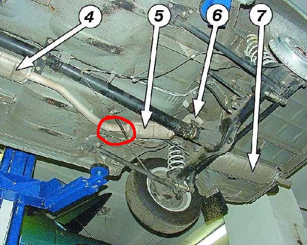

Что-то стучало сзади справа, на подъемнике ничего не нашел кроме тросика тормоза, который стучал о глушитель. Тросик немного отогнул, вроде перестало стучать, сейчас опять, но блин, стук (как мне кажется) сильнее чем должен быть от тросика. И ничего так не видно если поддомкратить. А отдавать денег за подъемник не хочется.

AlexK писал(а):Что-то стучало сзади справа
Посмотри на месте ли муфта тросика ручника??? Вот >>ЗДЕСЬ КАРТИНКА<<
А ещё, бывает, дырка в глушителе, а звук - как будто об днище что то стучит.

Непрочитанное сообщение AlexK » Пн ноя 23, 2015 9:19:02
VVB писал(а):Посмотри на месте ли муфта тросика ручника???
это я уже проходил ))) все закреплено
VVB писал(а):А ещё, бывает, дырка в глушителе, а звук - как будто об днище что то стучит.
глушак целый. походу вот стучит, обведено красным (картинка не моя взял с инета)
по крайней мере в прошлый раз отогнули немного стучать перестало, а сейчас выпрямился тросик и опять стучит.

Непрочитанное сообщение VVB » Пн ноя 23, 2015 9:56:56
AlexK писал(а):походу вот стучит
да вроде :hmmm: :hmmm: не должон там стучать.
AlexK писал(а):глушак целый
а :) на всяк случай - на заведенном движке - ладошкой с тряпочкой выхлопную прикрой и смотри по трубе - пойдет дымок где или нет (часто дырка сверху).
И ещё - ТРИ резинки подвески глушителя глянь внимательно. Бывает - боковая порвется наполовину, с виду незаметно, а постукивает.

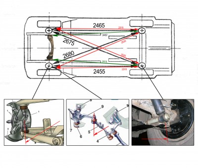

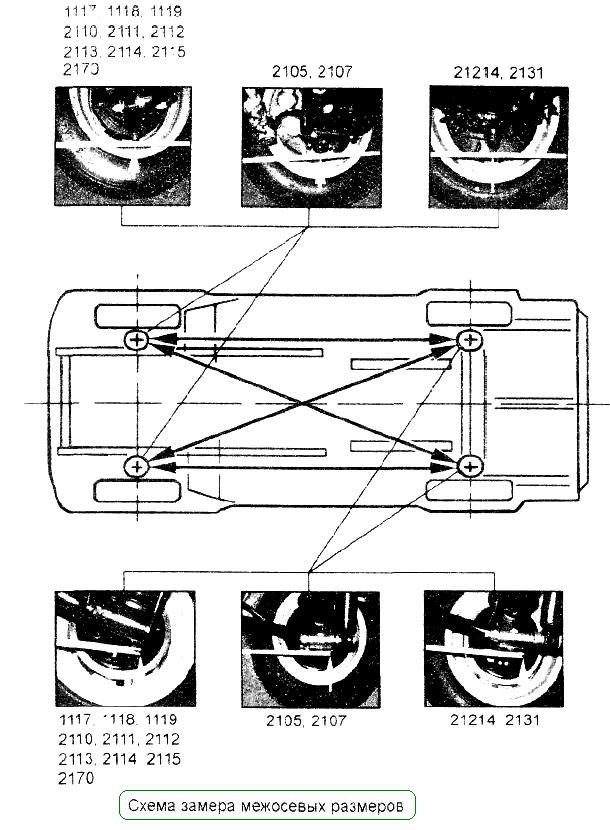

zombie177rus писал(а):Проверь по диагоналям от шаровых до точек на заднем мосту. Если разница не более 10мм, то передняя балка под подозрением...
Такие вот замеры... Имелось в виду наверное "если более 10мм"?.. Разница по диагоналям вышла всего 0,2% от большей, а по продольным 0,4% от большей... получается всё в нормативе согласно ТУ 017207.255.0023934-2006
ТУ 017207.255.0023934-2006 писал(а):1.12.6 Проверку наличия перекоса и смещения передней и/или задней подвесок
(мостов) производить замером диагональных и продольных размеров между
симметричными точками передней и задней подвесок (мостов).
Разность диагональных и продольных размеров симметричных точек на днище кузова
в зонах крепления передней и задней подвесок не должна быть более 0,4% от большей
из измеренных величин. Схема замеров межосевых размеров показана на рисунке Б.25
(Приложение Б)
А вопрос остаётся прежним... что погнуто, что менять, чтобы появилась возможность увеличить кастер, не завалив при этом развал, и что бы под передним болтом шайбы появились?..
Поблагодарили: 1271 раз
Re: Звуки, стуки, бряки в ходовой обсуждаем здесь. Том 2.
Непрочитанное сообщение zombie177rus » Вс ноя 29, 2015 15:34:27
А если измерять не от шаровых, а от привалочных точек осей нижних рычагов? И не в процентах, а в "мм"...

zombie177rus писал(а):от привалочных точек осей нижних рычагов
А вот зелёненькие замеры на схемке до уголков балки не подойдут для дигноза?..

Непрочитанное сообщение zombie177rus » Вс ноя 29, 2015 16:08:02
Тебе нужны передние и задние точки привалки осей рычагов по середине болтов.

Непрочитанное сообщение splatty » Вс ноя 29, 2015 16:33:10
Эти замеры сделать?.. Только продольные или диагональные тоже?..

Непрочитанное сообщение zombie177rus » Вс ноя 29, 2015 16:54:51
Только диагональные имеет смысл. Представь себе, что за правую(левую) шаровую опору сильно дёрнули
назад-вправо(влево). Куда и как выгнется привалочное место оси нижнего рычага? Так понятно?
Второй вариант: балка п/моста уехала вправо(влево) вместе с лонжеронами. При этом места крепления верхних рычагов остались на месте. Будет всё, как ты описал свой трабл.

Непрочитанное сообщение splatty » Вс ноя 29, 2015 17:53:32
zombie177rus писал(а):Куда и как выгнется привалочное место оси нижнего рычага?
Предполагаю, что останется на месте, а погнётся сам рычаг...
zombie177rus писал(а):Второй вариант: балка п/моста уехала вправо(влево) вместе с лонжеронами
Разница диагоналей у меня 5 мм... было бы значительно больше... На неделе померю болты балки...

AlexK писал(а):походу вот стучит,
Трос ручника закреплён в этих кронштейнах через резиновые втулки и не выскакивает?

Непрочитанное сообщение AlexK » Пн ноя 30, 2015 5:58:24
С этим сталкивался уже, все закреплено. Сам не думал что молжет тросик об глушак стучать, однако в это месте видно потертость и если подергать глушак то он явно стучит именно в том месте.
