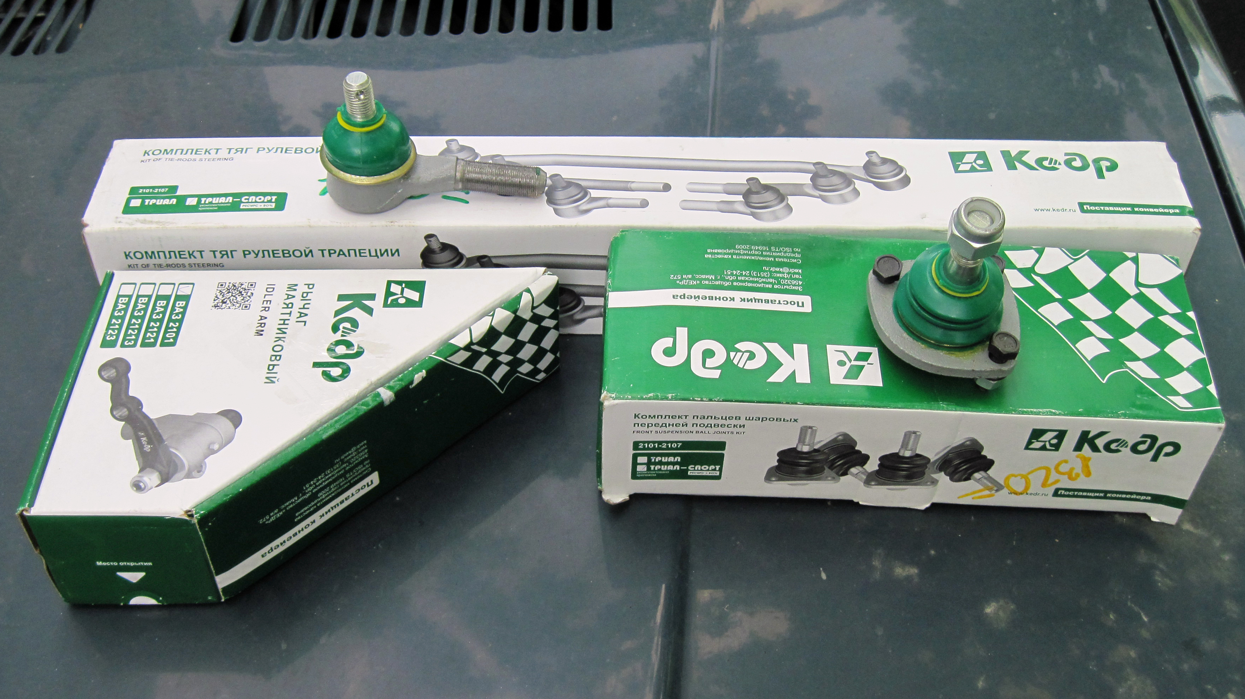

Сайленты нижние... тока они не менян, судя по тексту... И, да, один качает сверху долго и упорно, а второй снизу, ухо к узлам по очереди, руку так же на узел, что б чувствовать дрожание, вибрацию, движение...
Я этой весной с дуру три раза подряд был на сервисе... Сначала поменял верхние левые сайлент-блоки, потом через неделю правые верхние, а ещё через неделю все по низу... три раза платил...))
А можно ещё похвастаюсь?.. :i На днях зазеленел кедрами спереди... Упругость работы подвески с рулевым просто слух радует!..
