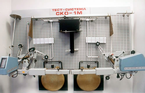

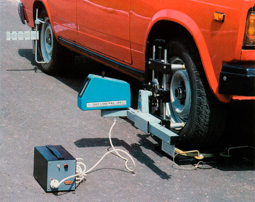

это что такой за стенд?

димон 1981 писал(а):это что такой за стенд?
