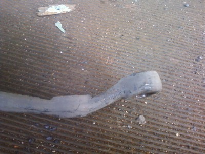

Достался вот мне маятник на подшипниках...со стукнутой сошкой. Видно что подогнута она. Сошки есть на маятник в продаже?

Re: Маятниковый рычаг
Непрочитанное сообщение Medved@790 » Пн фев 23, 2015 14:18:29
у нас нет. покатайся по СТОшкам, может как у меня люди корпуса ломают периодически.
Непрочитанное сообщение said74 » Пн фев 23, 2015 15:42:07
я тоже не видел
да и новый на подшипниках стОит около 300р - раз поставил и забыл)))

Непрочитанное сообщение Иван64 » Пн фев 23, 2015 19:57:20
Есть в продаже сошки.

Непрочитанное сообщение X-TAZ » Пн фев 23, 2015 20:08:10
Будем искать. А вообще я на своём маятнике примерно раз в год втулки меняю и всё.
Корпуса говорите трескаются...это наверное ухи отваливаются, там ,где болтами прикручиваем маятник...
