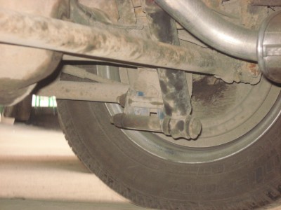

а темболее зад с помошью проствак амо занижается (крепления амо) и при -50 получишь рабочий ход,
ну а перед я тут гдет писал идеи про перенос крепления, пока не воплощал в жизнь, мб зделаю. но хотя наверн и ненадо, эт так для понта.перед на 4 см( сток ино амо держат норм) сядет а дальше уже арки точить надо если меньше...

Bemrik
про задние проставки аммо на занижение поподробнее можно? видел их в магазе, там хитрое крепление, если переветнуть вниз, мне кажется будут как серьги, не зажмешь и аммо будут гулять
Bemrik
Сообщения: 5092
Благодарил (а): 168 раз
Поблагодарили: 147 раз
Re: Амортизаторы.Заниженная подвеска
Непрочитанное сообщение Bemrik » Сб апр 10, 2010 22:16:09
у меня норм встало пока месяцев 6 живет, нареканий нет, ставятся крепко, не болтаются. я их туда молотком забивал не влезали)
есть еще домики(крепления амо) от девятки вроде уже не помню, можно их поставить но там пилить надо и еще чтот но они пожосче

Bemrik
Сообщения: 5092
Непрочитанное сообщение Bemrik » Пн апр 12, 2010 19:26:08
вот как у меня
