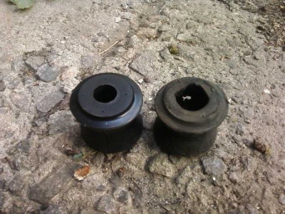

Тут читал шо у некоторых не откручиваются болты, не вытягиваются втулки...Это ж сколько стояли там штанги без снятия....Не знаю сколько у меня стояли, но выкрутилось всё без труда, вытянулось тоже...точнее высыпалось. Потом при помощи тисков и небольшой шпильки с шайбами подходящего размера запихал новую втулку. Вот шо было и шо получилось. Смущает одно - полгода назад менял задние амортизаторы....ставил новые резиновые втулки на них....короче втулки уже снаружи потресканные. Во какая нынче резина...Поэтому если резина снаружи немного потрескалась - не нужно спешить её, менять, ибо новая будет не надолго.

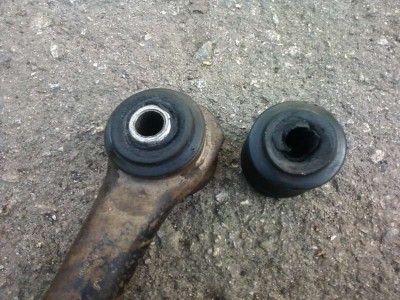

Недавно менял одну резинку на одной длинной тяге, теперь сёдня решил сменить на другой длинной тяге... Но увы - в отличие от лёгкой запрессовки металлической втулки в прошлый раз, в этот раз я еле её туда впихнул...даже испортил одну новую резинку. Ну не лезла она туда и всё, задирала резину и всё. Пока я не сварганил на болт конус, который раздвигал в резину. Но в прошлый раз я без конуса легко загнал металл в резину. Интересно почему такая была ситуация... мож втулки немного другие... На упаковке написано ремкомплект втулок БРТ, на втулках написано 2101, а на упаковке написано подвеска 2121.
Вот на фото испорченная одна новая втулка и одна севшая нормально.

Старая металлич. втулдка была смещена в резине в одну сторону, поэтому было принято решение её сменить, А вот эта втулка на фото думаю не подлежит замене...Она ровная , просто немного снаружи потресканая. Такие же трещинки я наблюдал через полгода после установки новых втулок аммортизаторов. Но если втулку вынимаешь, то трещинки исчезают.
Кстати мерял расстояние сегодня между осями колёс левых и правых... разница была 5-10 мм. То есть с той стороны(слева), где была изношенная резинка реактивной тяги - там было расстояние на 5-10 мм меньше между осями. Ну а после установки новой резинки расстояния уравнялись. Так вот интересно может из-за этой втулки могло тянуть машину влево....пока не испытывал....
