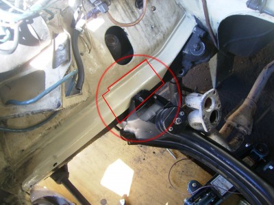

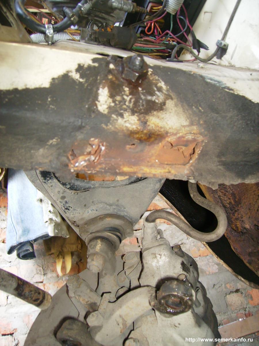

евгений82
если выглядит где то так (правда это балка уже как говориться " для наглядности" снята):
Последний раз редактировалось viklord Пн ноя 05, 2012 22:49:01, всего редактировалось 1 раз.

То делать надо так:

Где отмечено красным, вырезается часть лонжерона, и вваривается (ТОЛКОВЫМ СВАРНЫМ!) сплошным швом (а не точечно) в нахлест (а не встык) спец рем.вставка, к которой потом собственно и прикручивается балка.

евгений82
И еще забыл, - добавлю.
Вставки не просто ввариваются, а с обязательным соблюдением геометрии. Тут метод, поддомкрачу и посмотрю куда ляжет - не пройдет. Таблица контрольных размеров, ремвставки, рулетка, трезвый грамотный подход и сварной (тоже трезвый) - то необходимый минимум, который тебе понадобится. Если вварить на глаз, без соблюдения геометрии, то потом в этом месте постоянно будет рвать лонжерон. А вырыв одной из сторон крепления подвески, на скорости выше 70-80, может иметь достаточно серьезные и печальные последствия. Так что никаких болтиков с последующей обваркой, а все как положено с соблюдением технологии. Готовься к выемке двигателя с сопутствующими этому работами.

А, я понял. С толку сбила форма рем вставки. Так никто ее в таком виде и не варит. Всегда идет подгонка по месту. Бате когда варили, резали ее по месту в трапецеидальную форму из прямоугольной.
