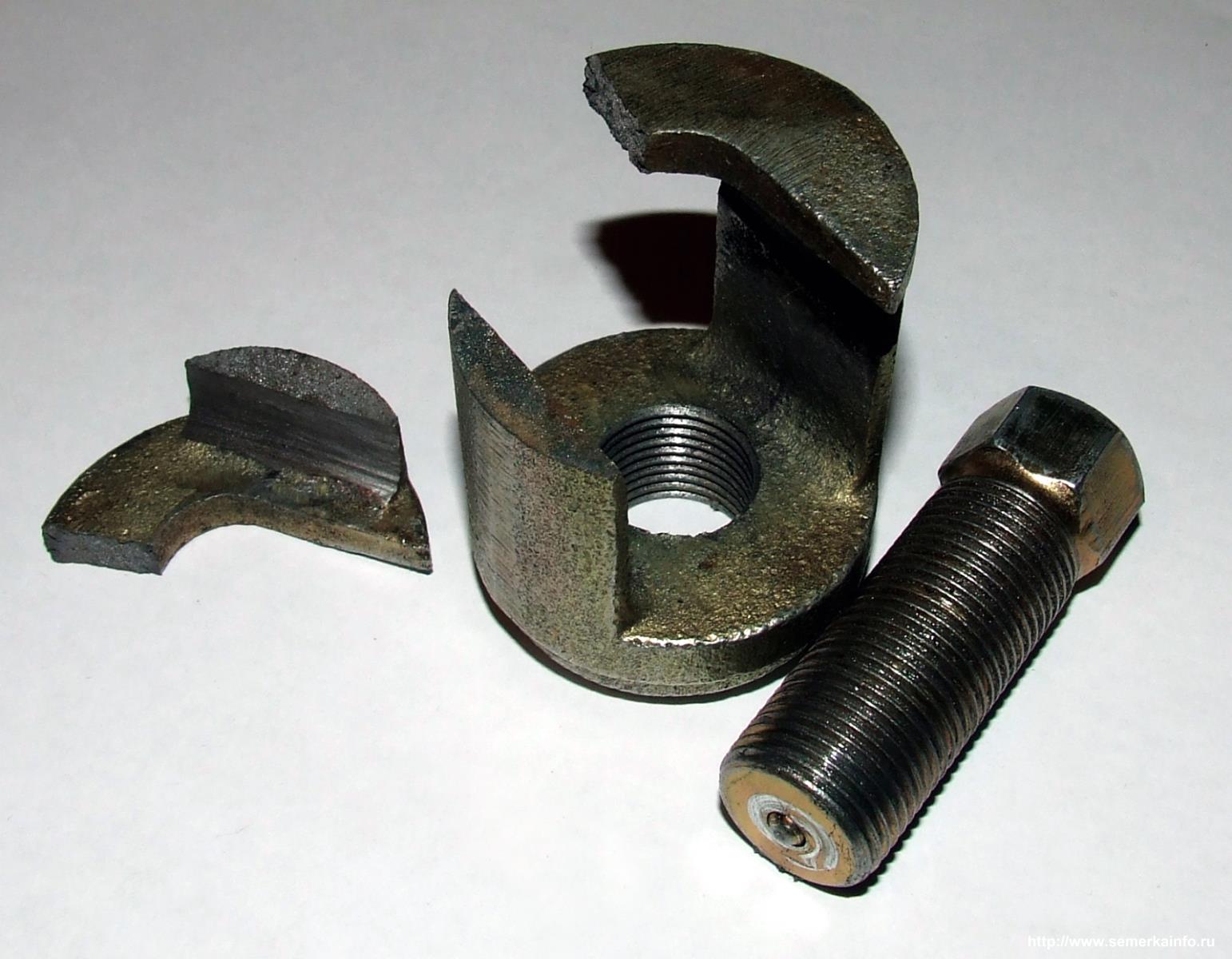

D.I.M.A.R. писал(а): зря, просто нормальный съемник нужен, и всё выпресовывается элементарно.
Я при замене всех тяг пользовался таким съемником:
очень удобный, выпресовывает на ура!
К сожалению, не факт
Сломался на раз, затягивал не сильнее колесных болтов, а даже слабее. Завтра ехать искать новый съемник
Поблагодарили: 1275 раз
Re: Замена рулевой тяги, мой первый опыт
Непрочитанное сообщение zombie177rus » Сб июл 27, 2013 19:55:27
Так этот сделан из чугуния - его гад и паразит сделал (w00t) . Надо брать стальной фрезерованный.

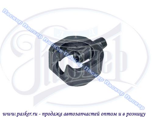

zombie177rus писал(а):Так этот сделан из чугуния - его гад и паразит сделал (w00t) . Надо брать стальной фрезерованный.
вот такой - достаточно железный ?
завтра поеду смотреть вблизи.
Непрочитанное сообщение zombie177rus » Сб июл 27, 2013 21:02:03
У меня такой, как сломанный, только стальной.

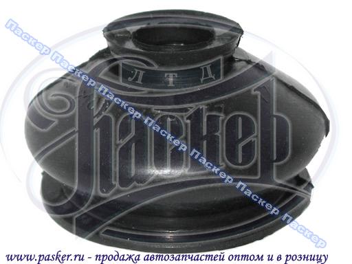

Вот такие колпачки от 2108 кто-нибудь ставил на тяги ? Как их крепить ?
Мне они кажутся более надежными. по крайней мере пыльники нижних шаровых такой формы выжили 2 года. А пыльники верхних стандартной формы (белмаг) не выжили, им макушку оторвало нафиг. Понятно что качество резины играет не последнюю роль, но пыльники "пирамидкой" при наклоне пальца ведут себя более приятно, они вообще ничего не касаются при этом.
