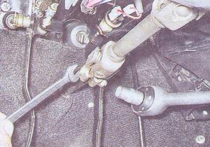

Re: Проблемы с рулевым управлением, руль, редуктор, люфт, тя
Непрочитанное сообщение X-TAZ » Ср янв 15, 2014 23:28:36
А вот тут на фото крутят тот болтик, один из двух, которые крепят карданчики.
Ещё правда люфт можно искать в самом рулевом редукторе - если подшипник развалился...ну или под бибикалкой гайку смотреть.
