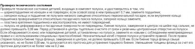

Непрочитанное сообщение NikVE » Ср апр 18, 2012 11:08:39
как проверить биение полуоси?
Сообщения: 42462
Благодарил (а): 2755 раз
Поблагодарили: 5073 раза
Re: Упорно течет сальник на правой полуоси
Непрочитанное сообщение Буйный » Ср апр 18, 2012 17:10:32
NikVE писал(а):как проверить биение полуоси?
Вот так..
