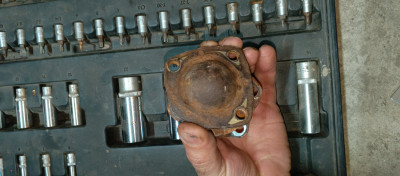

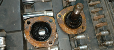

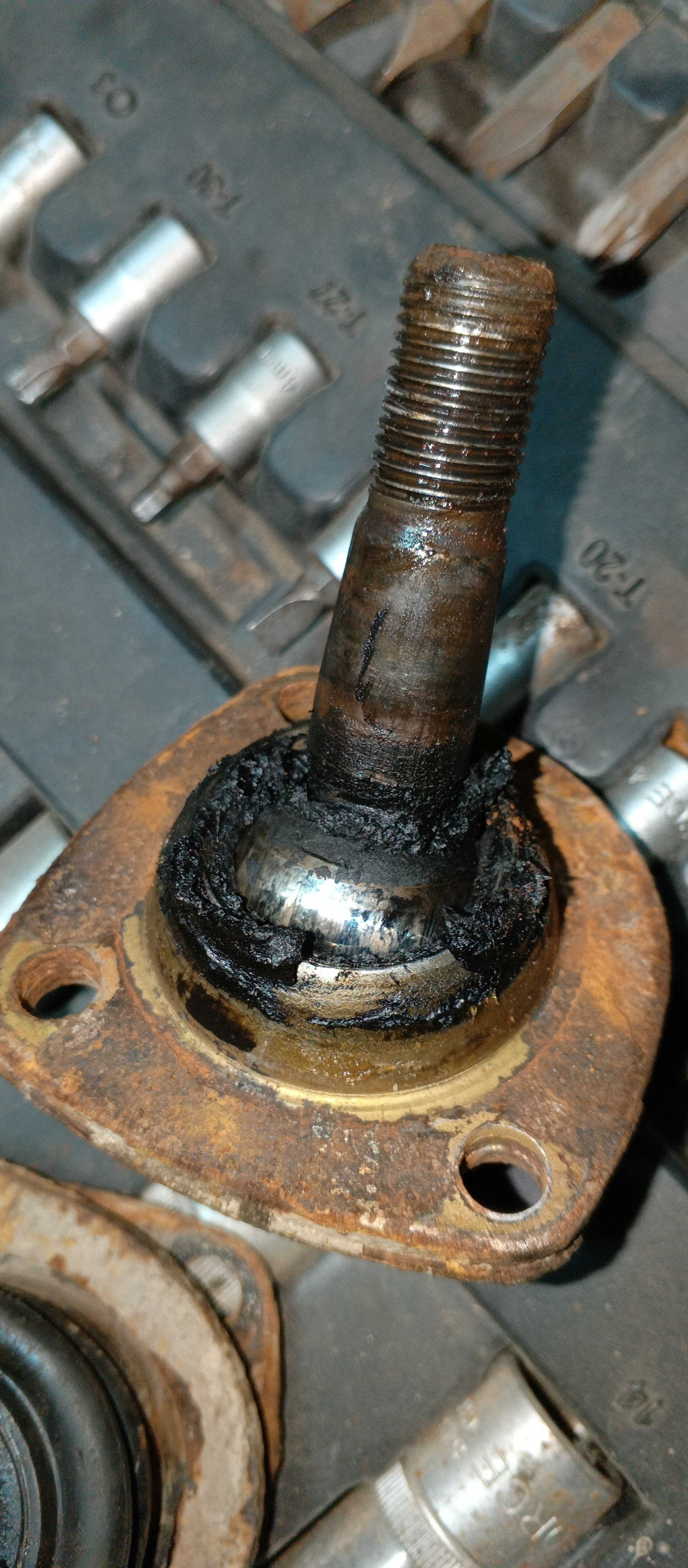

Здравствуйте уважаемые форумчане.Сегодня справа поменял верхние сайлентблоки,кое как снял верхнюю шаровую,можно сказать для ревизии, скажу сразу,от нее никаких симптомов о том что требует замены небыло.Пыльник целый,эластичный, а вот внутри было нечто похожее на пластилин. Можно ли убрать ту субстанцию заложить свежей смазки и поставить на место, или всё же лучше заменить?
Сообщения: 42103
Благодарил (а): 2697 раз
Поблагодарили: 5075 раз
Замена шаровых
Непрочитанное сообщение Буйный » Пт фев 21, 2025 5:58:42
Водяной писал(а):
Чт фев 20, 2025 18:31:00
Вполне. Хорошо бы удалить старую смазку и вокруг шара. Вопрос как. WD-шкой, как вариант.

Непрочитанное сообщение Водяной » Пт фев 21, 2025 14:10:16
Удалил как мог старую смазку, поставил новые пыльники, заложил свежую смазку ШРБ-4.На этих шаровых проехал 45 тыс. Сколько до меня не известно.
